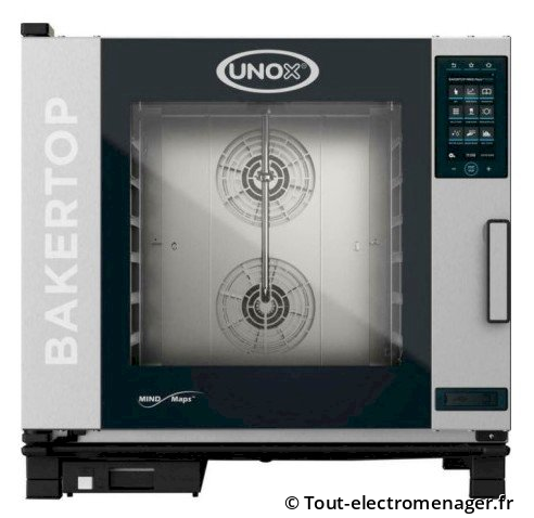

Les fours professionnels UNOX BakerTop et ChefTop disposent d’un système de diagnostic avancé capable d’afficher différents types de codes panne.
Ces codes permettent d’identifier rapidement un dysfonctionnement lié à la température, aux sondes, à la ventilation, à l’eau, au nettoyage automatique ou à l’électronique.
Selon la gravité, le four peut continuer à fonctionner en mode dégradé ou se bloquer totalement par sécurité.
Les codes UNOX se répartissent en trois grandes familles :
– EF : erreurs de fonctionnement standard
– AFxx : alarmes critiques
– WFxx : avertissements techniques
