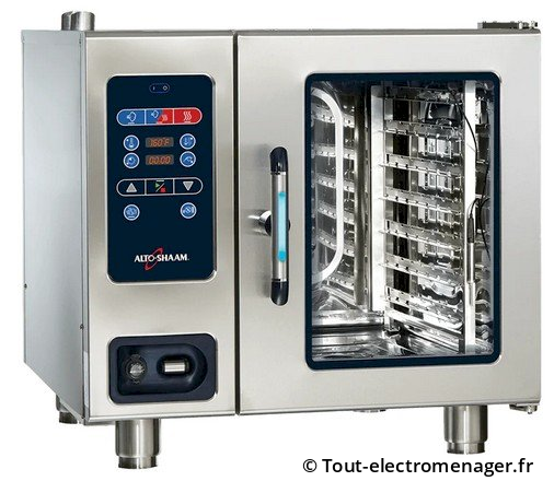

Les fours professionnels Alto-Shaam Combitherm sont équipés d’un système d’autodiagnostic intégré. En cas de dysfonctionnement, un code panne s’affiche à l’écran.
Ces codes permettent d’identifier rapidement un défaut lié à l’eau, à la vapeur, aux sondes de température, à la ventilation ou à l’électronique.
Ce guide présente la liste des principaux codes panne, leur signification et les causes probables, afin d’orienter correctement le diagnostic avant intervention.
Codes panne four Combitherm Alto-Shaam
