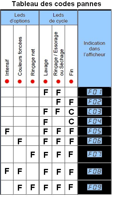

Lecture des codes défaut
La lecture des codes défauts se fait par l'intermédiaire d'un afficheur, ou par l'allumage de voyants si l'afficheur est absent. Le tableau ci-dessous représente la signification des codes pannes. La lettre "C" indique un voyant clignotant. La lettre "F" indique un voyant Fixe. Les voyants d'options peuvent varier selon les modèles.
Signification des codes pannes
Code panne F01 : Problème d'arrivée d'eau dans l'appareil. Vérifier robinet, tuyau, électrovanne. A défaut contrôler pressostat et chambre de compression.
Code panne F02 : Problème de vidange. Vérifiez filtre, tuyau, et durite de pompe de vidange. Contrôler pompe de vidange.
Code panne C03 : Détection d'un balourd. Mauvaise répartition du linge dans le tambour générant un déséquilibre pendant l'essorage. Appareil surchargé, ou insuffisamment chargé.
Code panne F04 : Problème de verrouillage de hublot. Vérifier la bonne fermeture de porte, l'état du crochet de porte et du verrou.
Code panne F05 : Sonde de température défectueuse. Contrôler la valeur de la sonde. Environ 14 Kilo-ohms à 20°c (Type CTN).
Code panne F06 : Problème de chauffe. Contrôler la valeur de la résistance, environ 25 ohms.
Code panne F07 (a) : Détection d'un risque de débordement. Vérifier alimentation en eau (permanente). Vérifier chambre de compression et pressostat.
Code panne F07 (b) : détection de pompe de vidange HS. Contrôler la pompe de vidange (Environ 150 ohms).
Code panne F08 : Problème de rotation moteur. Vérifier connectique, charbons moteur, et enroulements. Vérifier tachymétrie et son aimant.
Code panne F09 : Pas d'inversion de rotation moteur. Vérifier points F08 et état de la carte électronique.
Code panne F10, F11, F12 : Concernent des fonctions plus spécifiques liées à la domotique et à l'électronique.
