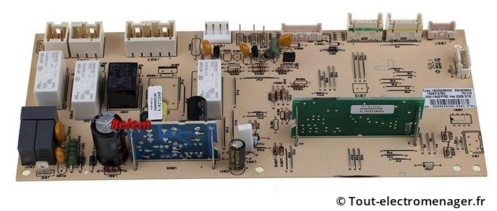

Aspect du module électronique C00275985
Le module électronique C00275985 doit être programmé sépcifiquement pour l'appareil sur lequel il se monte. Il faut donc s'assurer d'être en possession de la plaque signalétique apposée sur son appareil afin de réaliser l'opération sans anomalies. La programmation est réalisée à l'aide d'un logiciel dédié et réservé au professionnels.
Liste des codes pannes
F01
- Carte principale, relais de l'élément chauffant en court-circuit ou circuit ouvert, dysfonctionnement du fichier de réglage, sonde de la carte principale ou retour sur la carte principale endommagé.
- Vérifiez les connectiques.
- Reprogrammez la carte principale.
- Remplacez la carte principale.
- Si ce défaut se produit de manière répétée (toutes les 20 secondes), vérifiez que le coupe-circuit thermique situé entre la borne d'alimentation et la carte principale en bas du four (près du ventilateur interne du four) fonctionne correctement (normalement fermé).
- Ce code indique une anomalie sur le module électronique de manière général. Son échange doit solutionner la panne.
