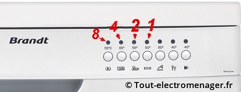

L'affichage des codes panne peut être présentée par le lave-vaisselle directement dans un afficheur sous la forme E2 par exemple. A défaut des voyants allumés a additionner sont allumés. En additionnat leurs valeurs respectives, on défini là aussi le code panne de l'appareil.

Liste des codes pannes
Code panne E1: Problème de remplissage.  Si l'appareil ne prends pas d'eau du tout: vérifier l'alimentation d'eau et l'électrovanne de remplissage. Si l'appareil se remplit d'eau (même partiellement) vérifier le débitmètre, la chambre de compression et le pressostat.
Code panne E2: Non défini.
Code panne E3: Temps de chauffage dépassé. Contrôler la résistance, sa sécurité thermique, et la sonde de température (Type CTN - 12 Kilo-ohms à 20°c).
Code panne E4: Débordement ou fuite de l'apapreil. Sonnerie prolongée et pompe de vidange alimentée en permanence.Le socle de l'appareil a receuilli de l'eau. Il faut en déterminer l'origine (Débordement ou fuite).
Code panne E5: Non défini.
Code panne E6: Sonde de température en défaut. Contrôler sa valeur (12 kilo-ohms à 20°c).
Code panne E7:  S'affiche lors du programme test de la machine. Sonde de température hors service.
