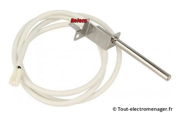

Code Err1 – Défaut sonde de température
Sonde de température four Smeg
Ce code indique un problème lié à la sonde de température.
Causes possibles
Sonde coupée, en court-circuit ou débranchée
Valeur de résistance hors tolérance
Mauvais contact au niveau du connecteur
Pannes résolues
Four qui s’arrête en cours de cuisson
Température incohérente
Cuisson impossible
Solutions techniques
Contrôle de la valeur ohmique de la sonde PT100
Vérification du positionnement dans la cavité
Remplacement de la sonde si valeur incorrecte

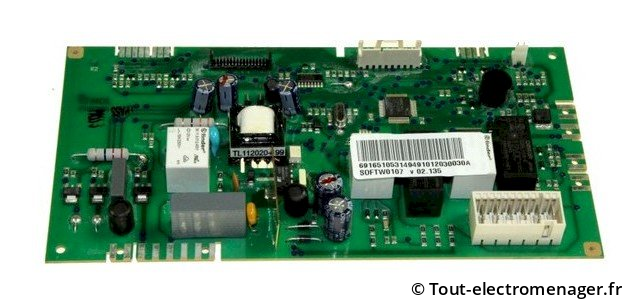

Défauts détectés lors du cycle de contrôle (mode test)
Ces défauts sont identifiés uniquement lors du test interne du four et n’apparaissent pas toujours à l’écran.
Aspect module électronique four Smeg
Err5 – Défaut résistance circulaire
Activation anormale de la résistance circulaire.
Causes possibles
Relais collé
Carte électronique défectueuse
Solution
Remplacement de la carte électronique
