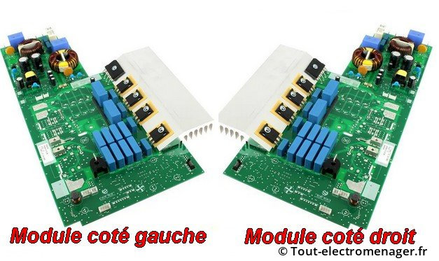

Aspect des modules montés dans les tables de cuisson concernés
Il existe plusieurs dizaines de modules électroniques propres aux tables à induction de la marque avec des variantes selon les composants électroniques nécessaires. Il convient de s'assurer en cas de remplacement d'obtenir un module électronique prgrammé spécifiquement pour ses références d'appareils (Plaque signalétique).
Liste des codes pannes
