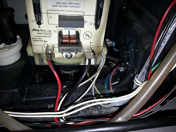

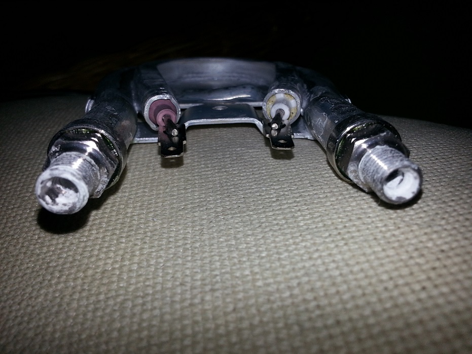

Donc voilà la suite de mon aventure, j'ai fait un test pour le calcaire en comparant d'un côté du calcaire récupéré sur de la tuyauterie domestique et de l'autre ce dépôt blanc qui est sur la résistance mais aussi sur la valve qui a causé la fuite et un peu partout dans le bas de la cafetière( voir photo). Le résultat est que ce n'est pas du calcaire car pas de réaction chimique contrairement au calcaire récupéré qui se faisait littéralement bouffé par le vinaigre.
Sachant qu'il y en a un peu partout dans ma cafetière et que c'est peut-être ce qui a causé la fuite ou en tout cas c'est ce qui a fuit de la valve... Je souhaiterais savoir d'où vient ce dépôt.
La seule chose qui me vienne à l'idée c'est qu'il y a du y avoir une fuite pendant un détartrage et le dépôt blanc est du résidu de produit décalcifiant séché (je n'utilise que du NOKALK de DELONGHI).
Merci de bien vouloir me donner vos avis ou suppositions et si ce cas de figure vous est déjà arrivé...
Dernière chose, je trouve que les branchements des tuyaux (fins et blancs) sont un peu limites car en dessous de tous ces branchements j'ai un peu de dépôt blanc. De plus je ne comprends pas bien le rôle de l'anneau en cuivre : soit il permet juste de bloquer le câble en translation et dans ce cas l'étanchéité se fait juste sur l’insertion du tuyau dans le joint ou soit il sert aussi à l'étanchéité en venant en contact avec le joint mais dans ce cas le problème est qu'il y a du jeu en translation et donc cet anneau n'est pas toujours en contact avec le joint.
le 20/05/2013 à 22:25
Bonjour Nikko94,
Si il y avait une fuite sur votre résistance il y aurait des traces à partir des raccords vissés or ce n'est pas le cas apparemment , les traces blanches sont "peut etre" une réaction chimique par rapport à la soudure ( faut que je me renseigne ) pour la valve,une fuite peut etre provoqué par un joint défectueux mais aussi par un augmentation de la pression causé par un bouchon et l'eau sort là ou elle trouve un passage, il est possible que les traces blanches proviennent des suites d'un détartrage( rien de grave) et pour la fameux anneau en laiton il s'agit d'un "guide" pour le bon positionnement en contact du joint, cet anneau ne peut translater puisque retenu par l'agraphe sauf biensur si le joint est écrasé ou déformé.Vos fuites seront résolues avec le remplacement des joints.Le "NOKALK" est un très bon détartrant conçu pour DELONGHI et vous avez maintenant le "ECODECALK" écologique en bouteille.
Bonne soirée
Jerome - midi pieces menager
le 21/05/2013 à 00:13
Merci Jérôme pour ces précieux renseignements. Je surveillerais simplement la résistance au cas ou ça empire...
Pour les connexions des câbles, quand je tire un peu sur le câble (fin et blanc) et que je le repousse j'ai un peu de jeu (1 à 2 mm) ça doit donc être les joints qui sont morts... J'ai du coup fait une commande de joints et de clips sur le site MPM. Je vous tiendrai au courant quand j'aurai tout remonté.
Merci pour tout!
