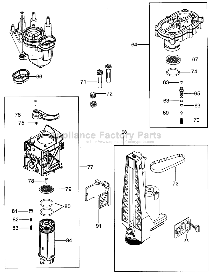

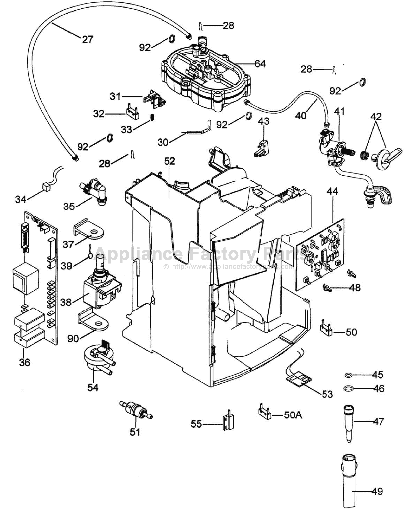

Pour ma machine (Série EAM3200), ce n'était pas la micro-switch, mais plutôt le fils de la micro-switch qui était trop tendu, donc mauvais contact. J'ai ajusté le fils pour qu'il y ait un peu de jeu. Depuis ma machine fonctionne très bien, cela fait plus d'un ans.
En fichier joint, une vue explosée de la machine. Par contre, je ne me souviens plus quel était le numéro qui représente à micro-switch.

Ci-joint le lien de l'éclaté de la machine.
Il s'agit du n°50 pour le microswitch.

En fichier joint une autre vue explosée.
le 28/09/2012 à 17:38
Merci Steph33, ton document est plus complet que celui que j'ai pour les vues éclatées et pour les numéros de pièce. Sur ton document, ma micro-switch semble correspondre au numéro 50.

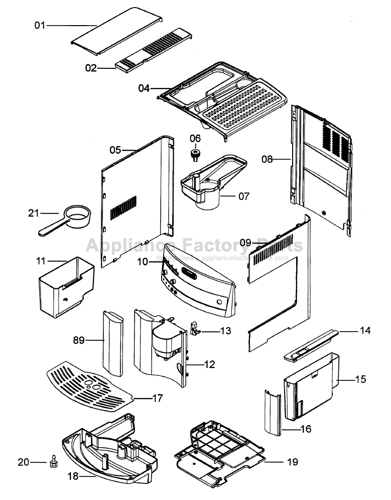

Lorsque j'ouvre le couvercle de ma réserve de café, il y a une grille qui ressemble à la pièce numéro 17 (voir photo).
Oui, j'ai enlevé l'écrou, c'est ce qui permet d'enlever la partie conique de la meule et de voir ce qui peut être endommagé.

Je viens de voir que je n'ai pas attaché le bon fichier.
Voilà le bon ci-dessous.
