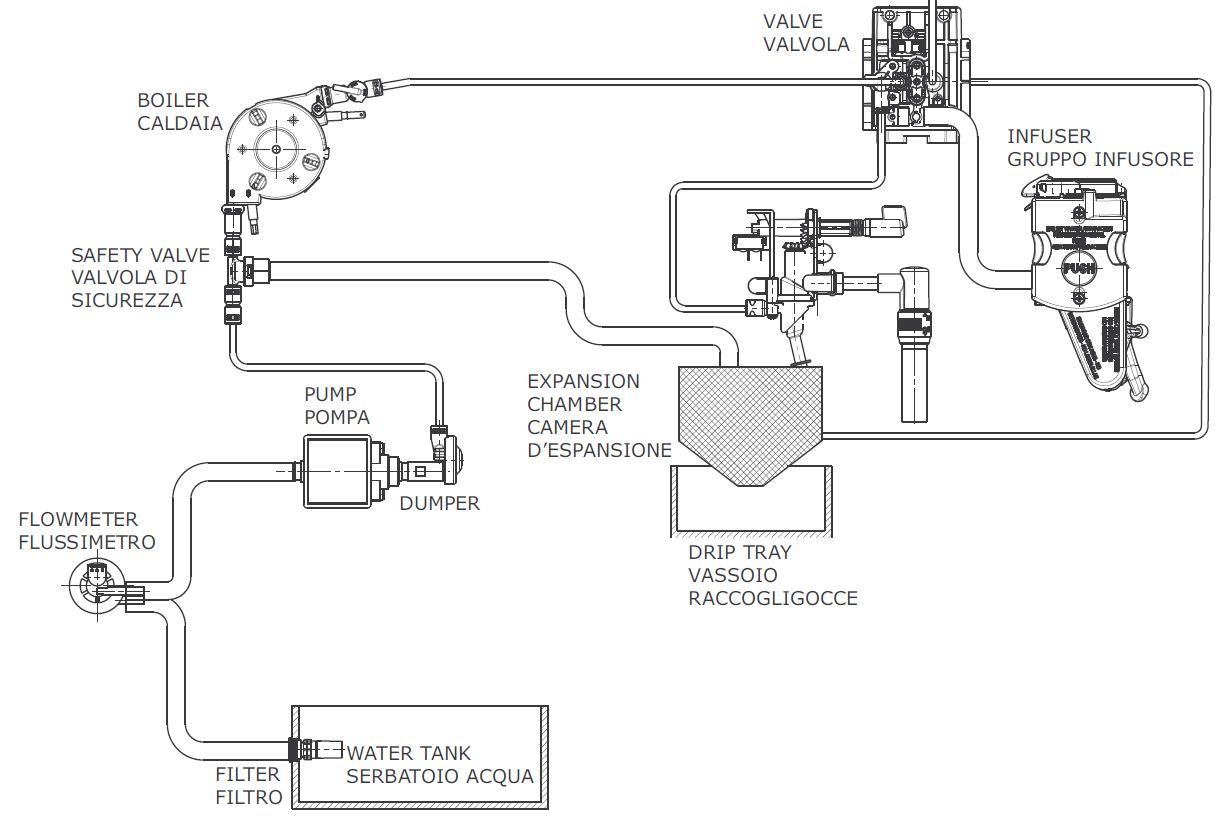

Bonjour. Je ne pense pas qu'il faille boucher le trouve (qui est une évacuation normale). Il doit y avoir le circuit bouché sur la suite du parcours peut être le groupe. As tu de l'eau à la sortie eau chaude/vapeur?

le 23/06/2018 à 14:09
Bonjour;
Merci pour la réponse, oui, il y a de l'eau à la sortie eau chaude/vapeur.
le 23/06/2018 à 14:51
Regarde ton groupe café pour savoir s'il n'est pas bouché. Tu peux démonter dans un premier temps la grille. Dessous tu a aussi une soupape (voir plus haut 19/12/2017). Si rien de se côté là il faudra regarder la partie haute (15/10/2017) j'ai déjà vu dans le forum qu'il y a possibilité que cela se bouche. En dernier cas (malgré que l'eau coule au niveau de la sortie vapeur) une pompe faiblarde.
Commence par le plus simple (groupe) puis l'infuseur et voir la pompe en dernier.
Bonne reparation à toi.
Bon week end a tous.
Didier
le 23/06/2018 à 15:17
voici une image du circuit de l'eau

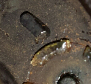

Je posséde une ECAM 23.420. Suite au message "Mouture trop fine", j'ai démonté l'infuseur mobile pour le nettoyé. Je n'arrive pas à extraire la valve car je ne sais pas ôté le bouchon après dépose de la grille. Quelqu'un a-t-il l'astuce ?

Bonjour. Moi j'ai eu du mal à retirer cette soupape (Voir message du 20-12-2017) mais il me semble que l'on m'avait dit de prendre une petit cuillère (cote manche) pour le faire tourner comme un tournevis et qu'il sort (fait pas appuyer dessus). Pour moi cela n'a pas fonctionné et j'ai pris une lame de cutter que j'ai légèrement enfoncé dans les picots du dessus du bouchon et fait levier avec le bord du piston (avec le piston démonter de l'infuseur). Je vais tenter de faire une photo. Dernière solution le faire tremper longtemps dans le produit de degraissage.
le 09/08/2018 à 18:16
Avant de faire levier il faut faire tourner le bouchon pour le décoincer (avec cuillère ou gros tournevis plat) et la j'ai fait levier sur un ergot du piston et planter légèrement la lame de cutter dans le bord du bouchon. Et le mien monte.
le 09/08/2018 à 18:24
Par contre il ne faut pas le faire souvent car le bouchon s'abîme
Desolé pour la qualité des photos (j'ai le PC indisponible et j'ai fait avec le téléphone)
