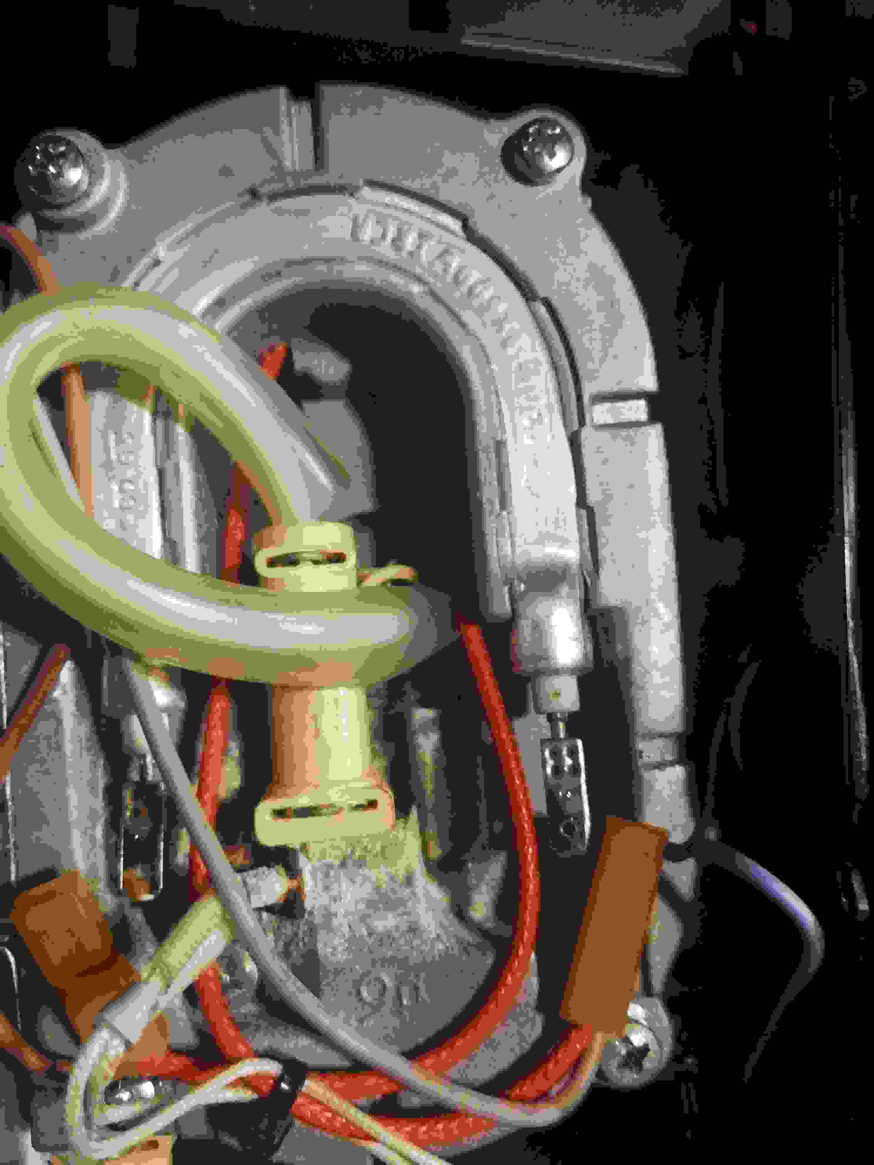

Bonjour LeBearnais,
voila finis mes tests de l'AM. Les 2 fusibles thermiques sont bien HS. J'ai aussi démonté la sonde mais difficile de la tester. Je vais commencer par changer ces pièces en espérant que cela suffise. Je me pose tout de même la question de savoir pourquoi ces 2 fusibles ont pétés. Le temps de commander les pièces et je ne manque pas de reprendre contact avec toi à travers de ce forum. Merci beaucoup de ton aide. Pierre

Plusieurs causes possibles :
1-Chaudière entartrée
2-Sonde de température HS
3-Carte electronique (sonde T°)
4-Composant alimentant la chaudière (celui sur le refroidisseur alluminium) peut être HS.
Tu peux facilement verifier le dernier point (4) avec un voltmetre. Tu mets la machine en mode test.
Tu vérifies que la tension aux bornes qui vont vers la chaudière est à 0V et lorsque tu appuis sur le bouton pour tester qu'elle passe à 230V. Si c'est le cas c'est bon. Si elle reste en permanence à 230V il y a un problème.
La sonde de T° doit pouvoir se tester avec un ohm-mètre mais je ne connaît pas la plage. Tu branche ta sonde à l'ohm-metre et tu la trempes dans une casserole et tu regardes si la valeur évolue (je ne sais pas si elle doit montée ou descendre) mais si elle fluctue c'est bon signe.
Fais un détartrage même si cela n'a pas l'air utile. On ne peut pas voir l'intégralité du serpentin dans la chaudière.
Pour la réception de la sonde de température sur la carte electronique je n'ai pas de solution.
Il doit sûrement avoir d'autre causes possibles.
Peut être d'autres personnes pourront t'aiguiller car je suis un simple bricoleur du dimanche :).
Tu peux vérifier cela sans avoir les thermofusibles.
Bonne fin de journée à tous le monde

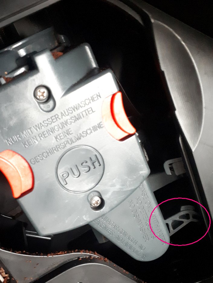

bonjour, me voilà de retour parce que je n'ai pas eu de reponse! sur une esam 5400 j'ai les voyant esc et ok qui sont allumés en fixe et rien ne se passe! carte electronique?
le 27/11/2019 à 14:20
En ce qui concerne le problème de l'infuseur bloqué en position basse empêchant de repositionner le tiroir récupérateur d'eau (celui sur lequel on pose la tasse de café), il existe bien une procédure de reset (trouvée sur un autre forum : merci à l'utilsateur qui l'a partagée). Je vous laisse ici le copié-collé. Cela a parfaitement fonctionné pour moi sur une ESAM 03.110.
Première étape, faire entrer la machine en mode test.
Départ machine éteinte et débranchée (ou interrupteur arrière sur 0 si vous en avez un)
- pour entrer en mode test, presser simultanément les boutons ‘’1 tasse’’ et ‘’vapeur’’ et
brancher la machine (ou interrupteur arrière sur I si il existe).
- les témoins lumineux ‘’1 tasse’’, ‘’2 tasses’’ et ‘’vapeur’’ vont s’allumer pendant 2
secondes, alors la machine est en mode ‘’TEST’’
- relâcher les 2 boutons, la machine est en ‘’FONCTION TEST’’
Ensuite en appuyant sur la touche ‘’1 tasse’’, l’infuseur va monter jusqu’au contacteur de position haute et le témoin ‘’1 tasse’’ va s’allumer.
Pas obligatoire d'aller jusqu'en haut il suffit de monter assez pour pouvoir remettre le bac inférieur.
Ensuite sortir du mode test en débranchant la machine (ou interrupteur arrière sur 0 si vous en avez un).
Remettre seulement le bac à galette et le lever légèrement pour pouvoir refermer la porte avant car sans le bac inférieur cela touche un peu.
Brancher la machine (ou interrupteur arrière sur I si vous en avez un) qui va s'initialiser, attendre que plus rien ne bouge, ouvrir, remettre le bac inférieur et le bac à galette et rallumer.
En espérant que cette procédure en dépannera d'autres.

le 01/12/2019 à 09:30
je viens de récupérer une magnifica ESAM 3200 en panne. Elle fait disjoncter la maison lorsqu’on la branche. Après avoir débranché
l'alimentation de la chaudière de la carte Electronique, plus de court circuit. j'ai mesuré la résistance. Je trouve 80ohms. cela me semble correct. Du coup, je me demande s'il faut que je change uniquement la résistance ou l'ensemble de la chaudière. J'ai constaté de nombres traces de calcaire sur la résistance, notamment prés de 2 petits fils qui sont sur la résistance.
Je suis preneur de conseil sur le fait de changer uniquement la résistance ou l'ensemble.
Merci par avance.
le 01/12/2019 à 10:51
Bonjour. Pour ta chaudière je ne sait pas si l'on peut changer que la partie resistance (mais elle a l'air sertie).
Par contre lorsque cela fait sauter le disjoncteur (le différenciel) c'est qu'il y a une fuite de courant.
Soit un des fils électriques est dénudés (cramé) et touche la partie métallique. Regarde également au niveau du thermofusible.
Soit ta résistance ou thermofusible à pris de l'eau et ceci créer un contact avec la terre.
Soit ta résistance est defectueuse (la partie interne est en contact avec l'enveloppe externe) et il faudra la changer.
Regardes avec ton testeur s'il n'y a pas une valeur entre le métal et les cosses des cables ou des bornes de la résistance.
Avant d'avoir une delonghi j'avais une senseo, que j'ai démonter car fortement entartrée. J'ai déposé la chaudière, mis du liquide anticalcaire rincer la chaudière (elle était nickel). J'ai mis en eau et lorsque j'ai remis en marche pour chauffer les plombs ont sautés.
Lorsque j'ai nettoyé la chaudière de l'eau a pénétré dans la résistance (au niveau des connectiques).
Pour régler le problème j'ai branché la senseo sur une prise sans terre (rallonge simple). J'ai fait couler sans problème une dizaine de café. Puis en rebranchant sur la prise normale plus de souci (l'eau qui a pénétré a du s'évaporer avec la chaleur).
Donc regarde bien s'il n'y a pas de défaut sur les câbles, le thermofusible et remonte le tout et testes sur une prise sans mise à la terre (ne touches aucune partie métallique) ou débranches provisoirement le fils vert et jaune connecté à la chaudière (juste le temps des tests car c'est une protection pour pas s'électrocuter). Si cela fonctionne, fait couler de la vapeur (la chaudière montera plus en temperature).
Reconnectes la terre et vois si celà disjoncte de nouveau.
Sinon le changement de chaudière n'est pas très compliqué.
Bonne reparation.

Ma machine Magnifica S est réparée et fonctionne à merveille. Pour ceux qui aurait le même probkème problème, voici un résumé de nos investigations :
Lorsque je mets la machine en marche, l'infuseur descend en position basse puis plus rien ne se passe et le voyant de chauffe et le rouge rond clignotent.
Nous supposons alors que c'est lié à la chauffe de l'eau. Chaudière démontée, il apparait que les 2 fusibles thermiques sont HS. Les pemplaer c'est bien mais il y a une raison qui a fait qu'ils sautent. J'ai finalement décidé de remplacer aussi la platine et la sonde thermique, l'une ou l'autre pouvant être à la source du problème. Au total, 40€ de pièces et tout est reparti correctement.
Une piste de la panne d'origine mais je n'en suis pas absolument certain : quand j'ai remonté la sonde, même en serrant fort la patte de maintien de la sonde, celle-ci bouge un peu, ce qui veut dire qu'elle n’adhère pas correctement à la chaudière. J'ai simplement retordu un peu la patte de fixation et là, le serrage est parfait. J'ai monté la sonde avec de la pâte thermique (informatique). Effectivement, un mauvais contact de la sonde à pu entrainer une mauvaise information vers la platine et ainsi provoquer une surchauffe.
