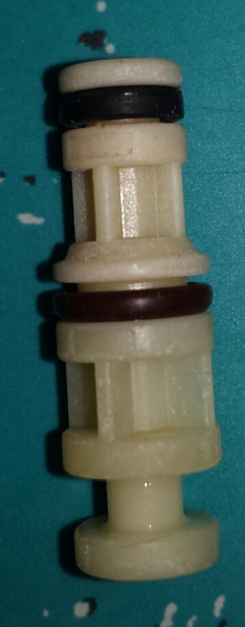

le 16/10/2019 à 22:03
Bonsoir à tous.
Nouveau petit souci sur ma ecam 22.110.b
En effet depuis quelque temps j'ai la pompe qui faisait un bruit bizarre (comme si elle forcait) lorsque je faisais coulé un café celui ci était plus court et de l'eau chaude coulait anormalement dans le bac de recuperation.
J'ai trouvé le defaut. C'est un joint torique usé. Voici quelques photos si j'arrive à les poster.
Par contre pour le changer il faut démonter toute la partie fixe (un peu long mais faisable) et j'en ai profité pour faire un gros nettoyage.
En espérant que cela pourra aider d'autre personne.
Bonne soirée à tous

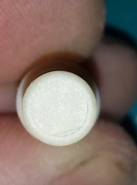

le 16/10/2019 à 22:13
C'est le joint torique du haut (si on regarde bien il est bien plat sur le bord)
le 16/10/2019 à 22:18
Si on regarde par dessus on ne voit pas le joint donc celui ci ne permet pas de bien fermé l'ouverture qui alimente la buse d'eau chaude ou vappeur)
le 16/10/2019 à 22:22
Peut être que ce dernier se détériore par le passage de la vapeur.
Voici la même photo avec un joint en meilleure forme (mais d'occasion) que l'on voit dépasser sur le côté.

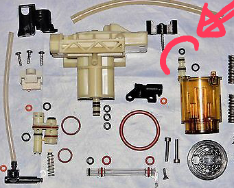

le 16/10/2019 à 22:52
Donc maintenant elle fonctionne parfaitement. Mais je vais commander la totalité des joints torique pour pouvoir les changer à la prochaine défaillance.
Voici une photo avec les divers joints (la flèche rouge indique le joint defectueu).
Par contre quelqu'un sait il si un kit complet existe ou alors la référence des divers joints.
Bonne soirée
le 16/10/2019 à 23:14
En cherchant un peu j'ai trouvé sur le site de vente en ligne EBAY en tapant "joint ecam" un kit à 11€
On en trouve également sur AMAZON et sur de nombreux sites.

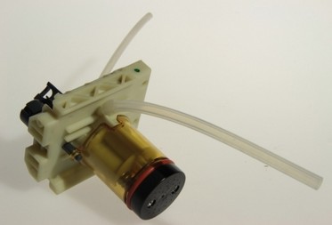

le 17/10/2019 à 12:22
Merci pour ces explications, très intéressantes.
Pour ma part, j'ai changé le 'paquet complet' de ce que tu montres : toute cette partie qui se trouve sur l'avant, en haut de la machine à café.
Ref 5513227961 chez MPM, pour 21€. ca s'appelle 'groupe infuseur robot cafe ECAM delonghi' ; c'est mal nommé, ca n'est pas du tout le groupe infuseur qu'on démonte et nettoie régulièrement.
le 17/10/2019 à 13:38
Petite rectification : c'est 27.70€, et non 21€
