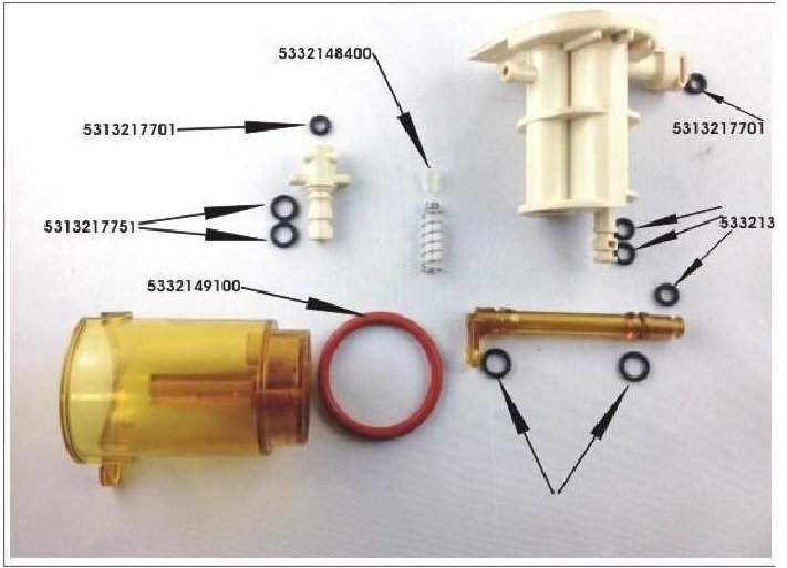

Bon ben voila .. j'ai fait une bêtise
j'ai voulu nettoyer cette pièce, mais distrait au remontage , j'ai oublié de remettre la pièce jaune qui va dans la pièce blanche .. qu'on ne voit pas sur l'image ..
Du coup, j'ai senti que ca bloquait avant la fin du vissage .. mais au moment où j'ai voulu dévisser , la tête de la vis s'est cassée ... ne laissant qu'un petit bout qui dépasse et impossible de l'extraire :(
Me voila bien avancé .. car sans cela .. même pas la peine d'essayer de la remonter , ca ne tiendra pas :(
Vous savez si je peux trouver cette piece jaune ( en bas a gauche ) seule .. ( + la vis qui allait avec ) ?
J'ai cherché presque 1h sur le net et c'est toujours vendu tout le bloc ensemble ( entre 65 et 120 € !!! :( )

Personne pour un bon plan pour trouver cette piece seule ? ( ou arriver a retirer la partie de visse coincée dedans ) .. ?

" Personne pour un bon plan pour trouver cette piece seule ? ( ou arriver a retirer la partie de visse coincée dedans ) .. ?"
Cryoglobe, vous êtes où en France ?
le 25/10/2017 à 06:09
Benivel... non justement, je suis en Belgique... pas en France

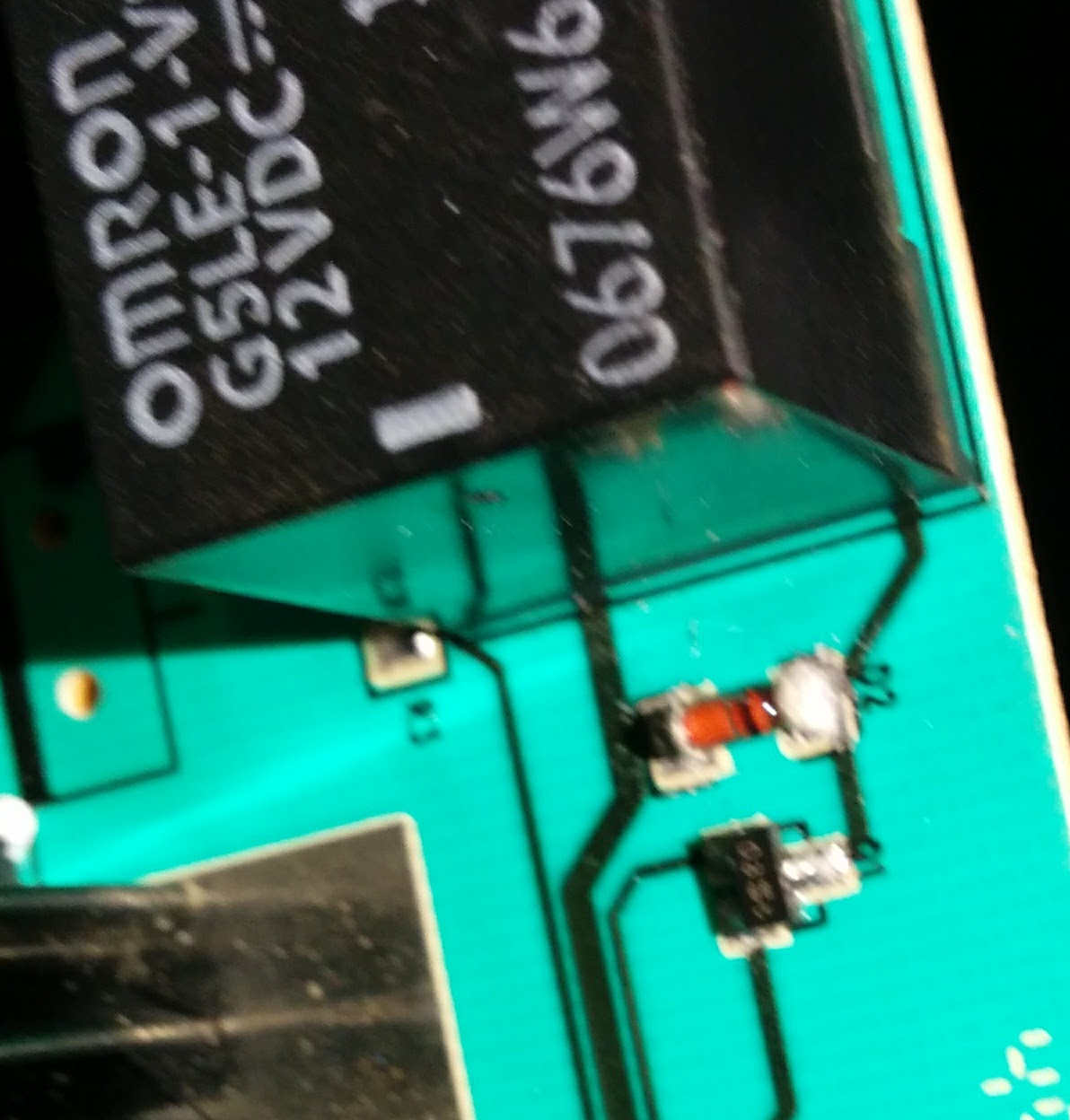

Bonjour, sur une esam3400, le relais de commande de chauffe ne s'enclenche pas. Si je connecte directement la résistance, sans passer par le relais, ça fonctionne. Qu'est-ce qui commande le relais? À deux bornes de Q1, j'ai 20v et rien à la sortie qui alimente le relais. Ce relais doit-il être alimenté en permanence - en ce cas, Q1 est défectueux - ou bien faut-il un signal venu d'ailleurs pour faire commuter le relais ? Merci d'avance si quelqu'un sait ou peut éventuellement mesurer sur une machine similaire.

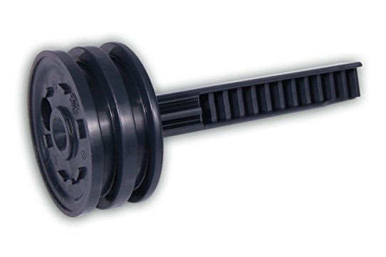

Bonjour.
J'ai il y a quelque temps acheté une pompe neuve ex4(20bars) et ma machine fonctionnait parfaitement.
J'ai eu ensuite un problème sur la détection du niveau vide (bas) du bac d'eau et j'ai eu à 4 reprises la pompe qui a fonctionné à vide durant 20 a 30s.
La machine n'a plus fonctionné correctement par la suite. Le café coulait gouttes à gouttes mais surtout le bac de récupération sous la tasse se remplissait rapidement d'eau.
J'ai mis une pompe d'occasion EX5 et malgré que cette dernière fonctionnait mieux toujours problème pour faire couler le café. Ayant un infuseur d'avance je l'ai mis en place et par miracle tout est revenu à la normale.
Donc pour conclure je dirais que lorsque le café coule gouttes à gouttes cela peut être causé par une pompe défectueuse ou un infuseur bouché.
Maintenant je voudrais avoir deux renseignements :

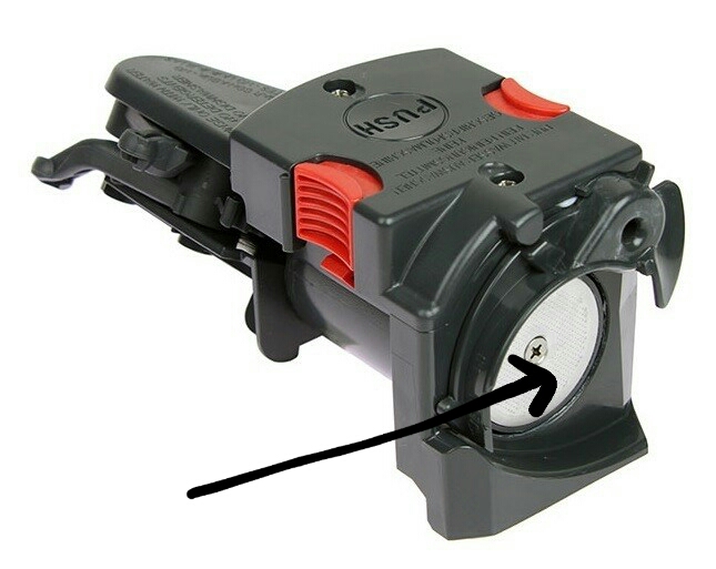

1- j'ai démonté l'infuseur et la seule parti non démontable est la soupape dans le piston : Comment le nettoyer (voir photo soupape sous la grille)
2- j'ai acheté un kit (bille + joint) pour réparer ma pompe EX4. Pour remplacer la bille pas de problème mais pour le joint doit-on le graisser ou pas et si oui la graisse alimentaire de l'infuseur est elle bonne?
PS : le détecteur de niveau bas du bac d'eau ne fonctionnait pas à cause du flotteur du bac. J'ai changé le bac et cela a fonctionné. Aimant du vieux bac à t il disparu du flotteur?

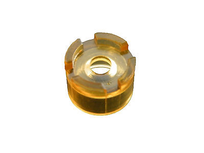

pour répondre à la question
après avoir démonter la grille
tu vas apercevoir la soupape celle-ci a 4 fentes
moi j'utilise une petite cuillère
et je tourne la soupe dans un sens ou dans l'autre
sans exercer de pression et la soupape sort

Bonsoir.
Merci pour votre réponse rapide.
Malheureusement elle est très dure à tourner et donc ne veux pas sortir. Savez vous si cette soupape peux s'acheter seule (car sur internet j'ai vu le piston était vendu sans la soupape).
Si c'est le cas je l'arrache de force et je la remplace.
Sinon un bon produit de netoyage pour décrasser sans l'enlever?

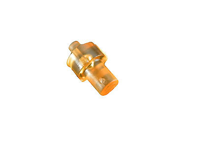

Rebonsoir. J'ai trouvé la soupape sur ebay. Mais que les frais de port sont cher.
le 19/12/2017 à 23:39
Avant c'était le "bouchon"
Voici la soupape proprement dite
le 19/12/2017 à 23:43
3 euros bouchon ou soupape mais 7 à 10 Euros de frais de port!!!!!
Je vais réfléchir car pour le moment ma machine fonctionne avec mon second infuseur. S'il se bouche l'achat d'un nouvel infuseur ne serait il pas plus tentable?

Bonjour. Merci pour l'info. Au final j'ai pu extraire le bouchon, soupape et ressort. J'ai fait levier avec une lame de curer en m'appuyant sur le bord du piston (mais ce n'est pas sorti facilement). J'ai fait un nettoyage et cela fonctionne impeccablement (pour le remontage j'ai du également forcer légèrement pour remettre le tout en place).
