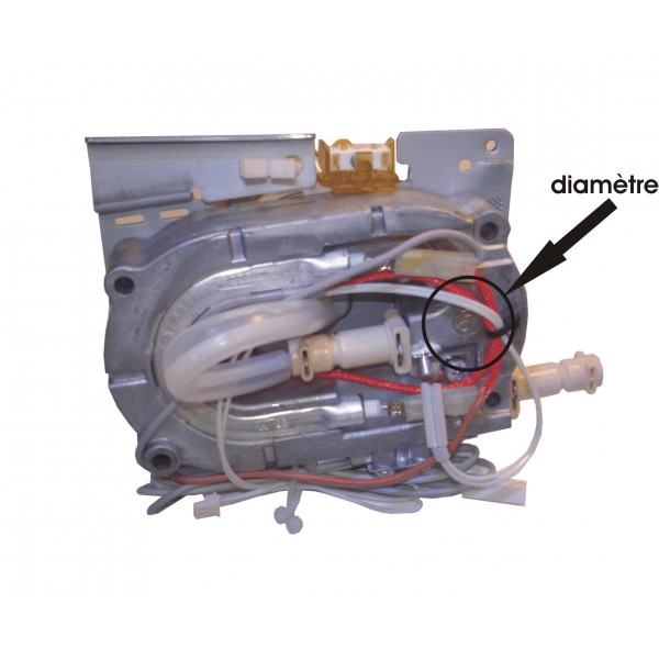

le 12/09/2015 à 11:19
Après démontage alarme générique peut il correspondre au fait que la valeur de la résistance de chauffage de la chaudière soit nulle ?
Est il normal que seulement 154 volt arrivent aux fils de l'alimentation résistance Merci

le 12/09/2015 à 15:50
Réponse à nours830...
«Alarme générique» correspond à un problème majeur. Plus facile de déterminer avec le modèle exacte de l'appareil....D'après ce que je peux voir, vous avez un multimètre (ou appareil pour vérifier le voltage, la continuité etc) Si vous avez la fonction diode, vérifier si vous avez une continuité sur l'élément, les thermostats, fusible thermique... si vous avez un «solenoid» ça peut être celui-ci qui ne fonctionne pas. Ca peut être aussi un fil de sectionné dans la gaine un peut partout dans le système... Ce serait plus facile de répondre avec le modèle exact que l'on retrouve inscrit sous l'appareil. Et Est-ce que les appareils européens sont monté comme les nord-américains!!!
le 12/09/2015 à 16:06
merci de votre reponse
l appareil esam 4400 apres demontage en sondant la resistance de la chaudiere je n ai aucune valeur zero !
est ce que le fait que la resistance soit hs peut etre la cause de l alarme generique?
le 12/09/2015 à 18:15
Réponse à nours830
Oui...c'est la façon que l'appareil donne un code d'erreur...
le 13/09/2015 à 11:04
Lorsque vous avez une résistance HS la machine tente de chauffer puis au bout de X secondes va se mettre en défaut c'est normal, la chaudière est composée de 2 résistances montées en séries , si l'une des 2 est coupée , il faut changer la chaudière complète référence 7313213911, vous la trouverez sur notre site partenaire DELONGHI, MPM:Midi pieces menager.
J'ai beaucoup de mal a répondre sur tous les forums , si vous n'avez pas de réponses vous pouvez nous envoyer un mail sur serveroatelier@gmail.com, nous essayerons de répondre assez rapidement.
Jerome - technicien Delonghi
