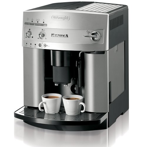

Bonjour j'ai une cafeteiere magnifica que j'ai acheter y'a 4 ans neuve tout marchait super jusquau jour en l'allumant l'infuseur quand la machine s'allume y'a l'infuseur qui monte ce qui est normal mais apres il bloque et la machine force puis y'a le clignotant qui me dit quil ya un problem si quelqun pouvait me dire si ca me coutera chere en reparation ou vaut mieux en acheter une je l'ai payer 590 euro ca m'embette merci

Difficile de dire quel est la panne de votre appareil. Vous pouvez toutefois le démonter et observer le fonctionnement du mécanisme dans un premier temps.

Bain normalement l'unité est démontable sur le coté après chaque utilisation il faut mieu la nettoyez pour evitez qu'elle soit bouchez. L'unité sert a compressez le café moulu pour avoir le café. Si l'unité est bouché la carte qui contrôle l'unité se met en sécurité. Si elle n'est pas démontable il faut démonté le produit et enlevez les portes sur les cotés.

Oui on peut l'appeler comme sa si on veut, mais le terme technique est unité. Moi je pense à 2 choses pour être honnête, où c'est l'unité ou alors le moteur de l'unité, évidemment sans diagnostique c'est que des suppositions. La seule façon de vérifier et de la démonté, si dans l'unité il a plein de café c'est quelle est bouchée, si ce n’est pas l'unité c'est le moteur qu'il la commande. Ou alors au pire des cas la carte électronique. (Mais pour la carte électronique sa m'étonnerai mais bon avec l'électronique des fois on ne sait jamais)

J'ai eut le pb suivant. Difficulté à sortir le tiroir bac d'eau sale + réservoir à marc. Puis impossible de faire quoi que ce soit : infuseur bloqué en bas.
Ma solution : j'ai mis des allumettes à l'endroit ou rentre la languette du tiroir et j'ai rallumé la machine, l'infuseur est monté et puis ca marche !

Salut a tous et surtout merci a luigi pour la solution de l'infuseur bloqué en bas ,je confirme en mettant des allumettes ou mieux un batônnet de glace a l'eau ,ça MARCHE.Merci ça m'a évité une réparation et surtout des jours sans café.

bonjour, javais le probleme de blocage infuseur en partie basse et je confirme que l'utilisation baton de glace fonctionne, il suffit de l'introduire dans le petit logement coté gauche en bas à l'emplacement du bac et refermer la porte de la cafetiere, a ce moment là le temoin d'absence du bac va s'eteindre et l'infuseur va remonter
