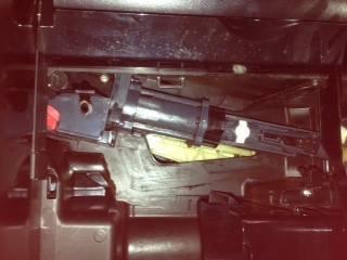

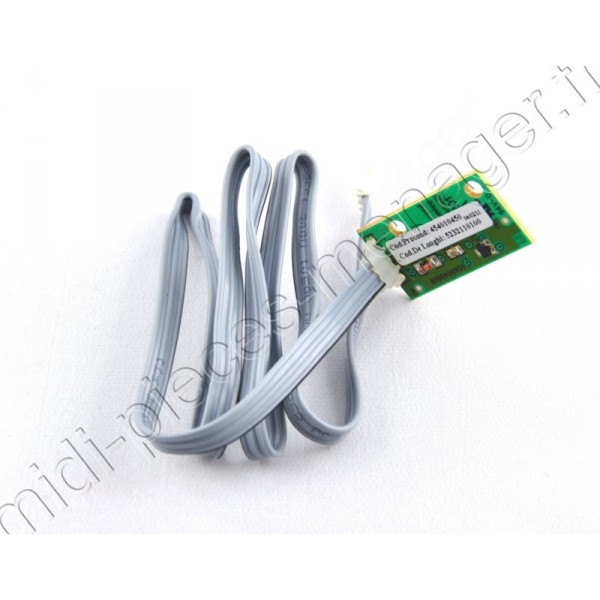

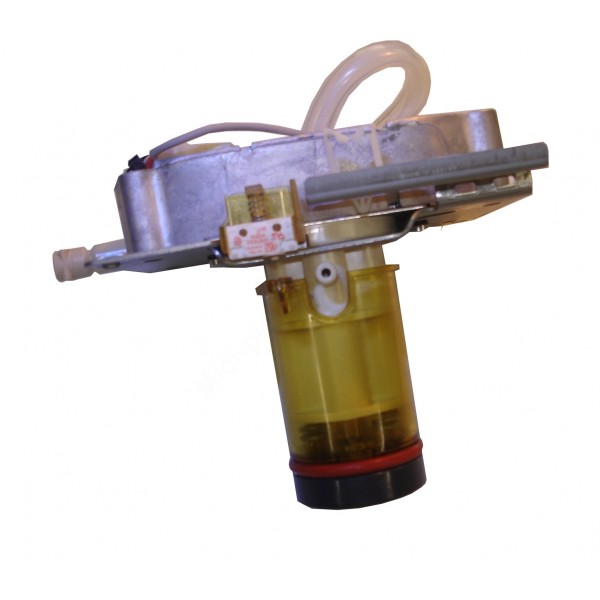

Bonjour à tous. J'ai un soucis avec l'infuseur qui reste totalement bloqué tout en haut, quand je fait un RESET et que je veux redémarrer la machine, tous les voyants s'allument et la machine fait un drôle de bruit ! Ma machine à café est une DéLonghi MAGNIFICA achetée +/- en 2009. Quelqu'un aurait-il une solution à se problème ? D'avance merci beaucoup.
le 20/04/2014 à 10:31
@Patrick,
Le drole de bruit doit etre le moteur qui force...il faut vérifier le micro-switch de la position haute et remplacer la platine tachymetre , celle qui se trouve a cote de la poulie moteur... voir photo
Jerome - Midi Pieces Menager
le 21/04/2014 à 07:06
finalement,le problême fut réglé en changeant les O-ring (joint torique ) de la buse.

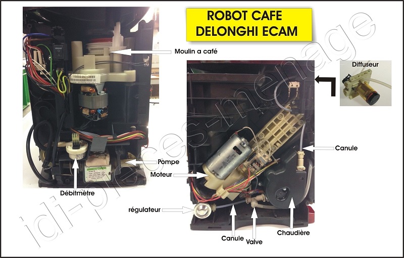

J'ai une delonghi magnifica ecam 21.117 sb depuis 1 an et demi, ce matin pas moyen de faire un café ! l'eau arrivait goutte à goutte dans la tasse et puis plus rien du tout, plus d'eau ni vapeur non plus dans la buse à cappuccino. pas de bruit spécial, c'est comme d'habitude. maintenant lorsque je la mets en route le voyant "attention" s'allume et impossible de faire quoi que ce soit ! le nettoyage est fait régulièrement ainsi que le détartrage avec les produits delonghi. Je vous remercie d'avance pour vos idées de dépannage ou piste de panne.
Magaly
le 12/05/2014 à 15:06
@Snatch,
Avec plaisir de vous rendre service!
@Bricolette,

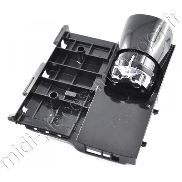

Votre panne ressemble fortement à un bouchon de calcaire...et ceci malgré l'entretien minutieux que vous lui avez apporté!il faut rechercher le fameux bouchon en vérifiant toutes les pièces suivantes canules, chaudières et diffuseur...
Voir sur le lien pour le diffuseur.

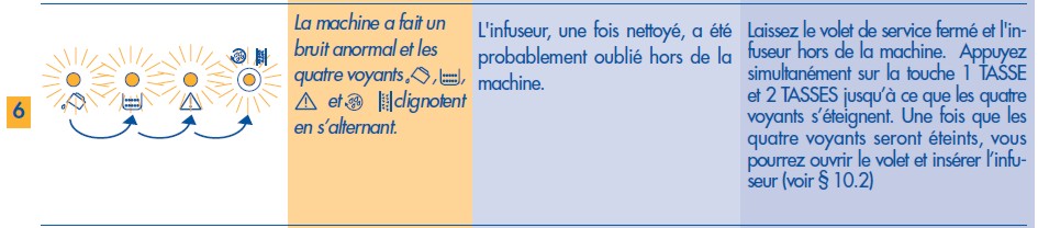

Je possède une Magnifica ESAM3000. Lorsque je coupe l'interrupteur arrière dès que je le rétablis, les 4 voyants du bas de la platine de contrôle clignotent alternativement. Et il est impossible d'allumer la machine... la panne décrite en N° 7 de la doc ne résout pas le problème. pourtant après de nombreux essais en jouant avec les touches elle finit par se mettre en marche. quelqu'un a t'il une explication?
Merci beaucoup
le 31/05/2014 à 09:06
@Lionaile,
Le code panne (6) ressemble à un oubli ou un mauvais clipsage du groupe infuseur...il faut appuyer sur 1 tasse et 2 tasses simultanément pour éteindre les voyants.Le phénomène arrive t-il à chaque fois que allumez la machine? si oui il y a un problème entre le micro contact qui se trouve derrière le groupe et la platine de puissance car il ne détecte pas le groupe.
le 31/05/2014 à 10:18
Bonjour et merci pour votre réponse rapide.
L'appui sur les touches tasses simultanément n'éteint pas les voyants qui continuent à clignoter alternativement. J'ai pourtant essayé la procédure conseillée et après plusieurs tentatives la machine s'est remise en route. La platine ne semble pas en cause car cette panne ne se produit que lorsque je coupe l'interrupteur général. J'ai alors le plus grand mal a la remettre en route. Et puis tant que je ne coupe pas l'interrupteur général (derrière la machine) elle fonctionne parfaitement. pourquoi? mystère. Je sais qu'a la prochaine coupure cela va recommencer. Avez vous une explication?
