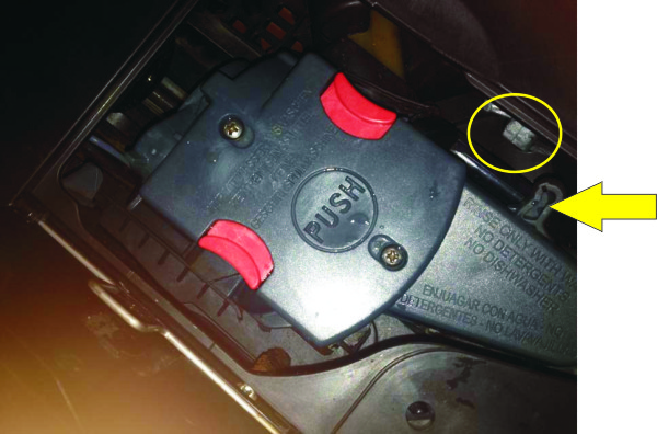

je n'ai pas eu de réponse à mon message du 14/11 contenant 2 photos.
merci d'avance

Bonsoir Pklz,
Excusez moi... d'après vos photos la pièce est cassée (dans le cercle jaune)!cette pièce agit essentiellement sur le bras du groupe ( fleche jaune ) il faut la remplacer , mais c'est un peu compliqué car il faut ouvrir la machine en 2 !

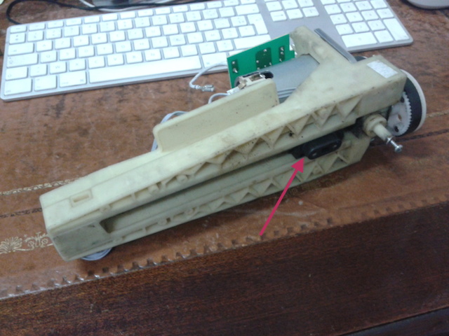

l'Esam 4400 qui grince (sylpotier le 26/12/14)
.... sur ma 4000, je change le "kit transmission complet" chez MPM pour la même cause.
Quand à mettre du lubrifiant sur l'écrou de transfert (qui monte et qui descend), je l'ai fait une fois, je ne crois pas que ce soit bon: la poussière -très fine- de café vient se coller dessus et fait une bouillie qui a plus tendance à gêner qu'à aider ! voir la flèche rouge sur la photo
Je ne le ferai plus promis!
bonnes fêtes

Ok, merci Helmut, je vais sans doute attendre de voir si ça empire ou si ça reste comme ça et si problème je changerai le kit de transmission. Difficile à changer ? Une notice pour ça ? et as-tu une idée du coût. En tout cas merci pour l'info.
le 27/12/2014 à 15:52
hello,
pour le cout env 59,70€ la pièce, commandée hier apm!
difficulté... ça dépend de vos compétences.
Pas trop complexe. Ai ouvert sans manuel ni notice.
Je fais des photos au fur et à mesure du démontage... ça peut toujours aider.
J'ai du déposer le bloc de chauffe en haut à gauche (vu depuis de l'ar) tenu par 3 vis cruciforme! pour avoir la place de sortir le bloc (photo du précédent mail).

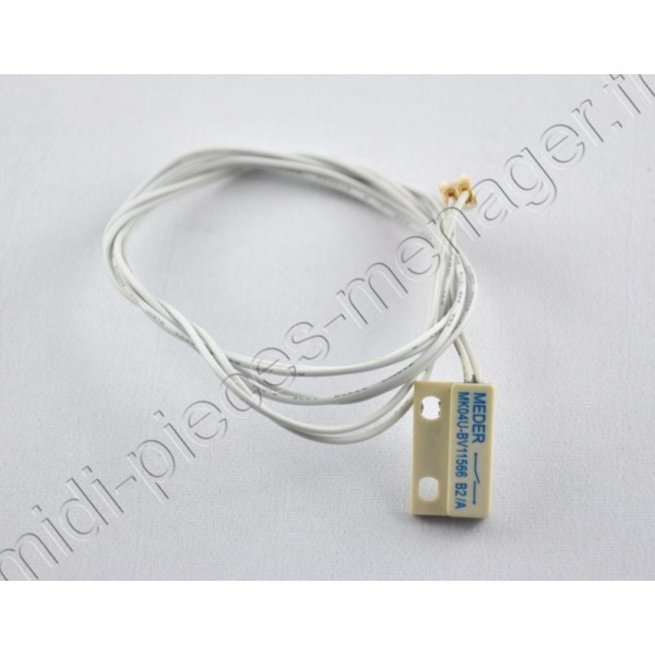

Quelqu'un saurait me dire comment est détecté le niveau d'eau sur une Delhoni ECAM? La machine ne signale plus le manque d'eau.
Par avance merci et bon WE!

@MPE64,
le niveau d'eau est détecté par capteur situé dans la machine du coté du réservoir et placé au niveau du flotteur aimanté noir qui se trouve dans le réservoir. ( ci-joint photo du capteur )
il faut dabord vérifier que le flotteur ne soit pas sorti de son logement ou qu'il ne soit pas bloqué par le calcaire ensuite vérifier si le capteur ne soit pas débranché de la platine principale.

@midipièces,
J'avais effectivement mis le doigt sur le capteur reed de chez Meder qui détecte le flotteur en le mettant juste à côté. Sur conseil d'un collègue tech de maintenance, l'aimant a peut-être perdu de son magnétisme. Sinon j'en commanderai un, j'avais essayé de voir directement chez le fabricant (n'en trouvant pas sur le net).
