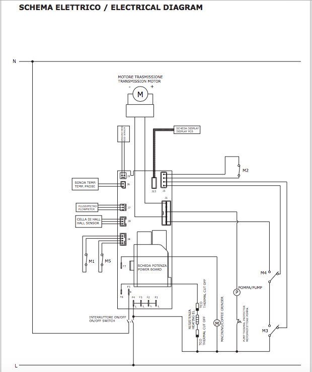

suite au remplacement de la carte de puissance de ma ECAM 23.210W je peux démarrer le robot, la chauffe s'enclenche un moment, mais pas moyen de faire se déplacer le chariot de l'infuseur.
je l'ai manuellement manœuvré sur les 2 FDC haut et bas puis au centre en position sortie
Mais rien ne bouge....
Puis je le tester en appliquant une tension 220V à ses bornes ? afin d’être sur de changer cette pièce ?
il y a eu un coup de 400V la ou était branché ce robot
sinon broyeur et chaudière OK
merci de m'aiguiller....
J'ai lu plus haut qu'une procédure existe avec une combinaison de touche en façade pour faire monter descendre l'infuseur, pourriez confirmer ?
le 02/03/2017 à 18:42
suite au message précédant:
le problème est résolu
c’était le microswitch de présence du bac a marc de café qui ne répondait plus malgré le petit clic
il faut savoir que les switchs 1/réserve d'eau et 2/bac à marc sont câblés en série pour envoyer le jus sur la carte de commande
une rupture de continuité sur cette ligne rend impossible le déplacement de l'infuseur, et le démarrage de la procédure de tests
Plans électriques de ce modèle sur demande
le 02/03/2017 à 18:51
dernier détail
j’évoquai le fait de tester séparément le moteur du kit de transmission de l'infuseur en 220V AC, c'est une erreur à ne pas commettre
En effet, ce moteur est en 220V DC donc polarisé + et -
L'inversion de polarité entraine le mouvement contraire (montée-descente)
Pour le tester il vous faut un pont redresseur supportant au moins le 220V

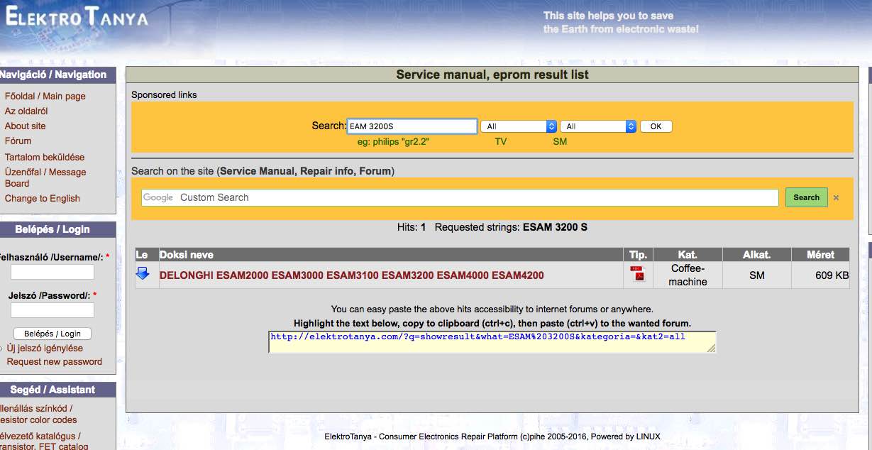

le 03/04/2017 à 09:15
bonjour 3200
allez sur ce site / tapez votre référence de machine puis après qques secondes vous pourrez telecharger la procédure de test
bon courage
le 04/04/2017 à 08:18
Merci lool74, je vais effectuer les tests.
