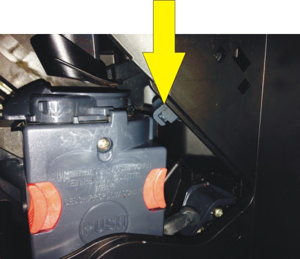

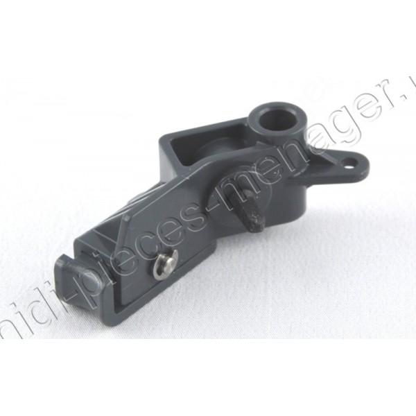

Ma Magnifica ESAM 4200S fait des siennes: lorsque je la mets sous tension elle fait normalement son cycle de démarrage (infuseur qui monte en butée, racler le marc, rinçage à l'eau chaude), puis indique qu'elle est prête à faire du café. Lorsque je donne l'ordre d'en faire un, elle démarre son cycle (moulin, charger l'infuseur) puis l'infuseur reste bloqué à mi-course, le voyant "bac marc" clignote et elle ne prend plus aucun ordre sauf à l'éteindre. J'ai vérifié tous les contacts de fin de course que j'ai pu trouver, ils ont l'air de fonctionner correctement. Si quelqu'un peut m'aider à éclaircir ce mystère?! D'avance merci

Votre panne ressemble à un portillon qui s'entrouve légèrement au passage du groupe et de ce fait met la machine en alarme bac à marc, il faut vérifier que votre groupe soit bien clipsé dans son support, que le petit bec oscillant avec son ressort et qui reçoit le café derrière la porte soit propre dans ce cas il faut simplement la nettoyer à l'eau chaude.

Après vérification ce n'est pas ça: le groupe est parfaitement clipsé, le bec oscillant est propre et pivote librement, et en maintenant les mains sur le portillon ainsi que sur le bac de récupération d'eau (solidaire du bac à marc), je n'ai pu ressentir aucune pression ou choc venu du mouvement du groupe, ce qui est logique car si c'était mécanique cela le ferait également pendant le cycle de démarrage et le voyant serait allumé tout de suite, or là la machine est ok après le cycle de démarrage...
Avez vous une autre idée? Est-ce qu'une photo de l'endroit où le groupe s'arrête dans sa course vous aiderait?

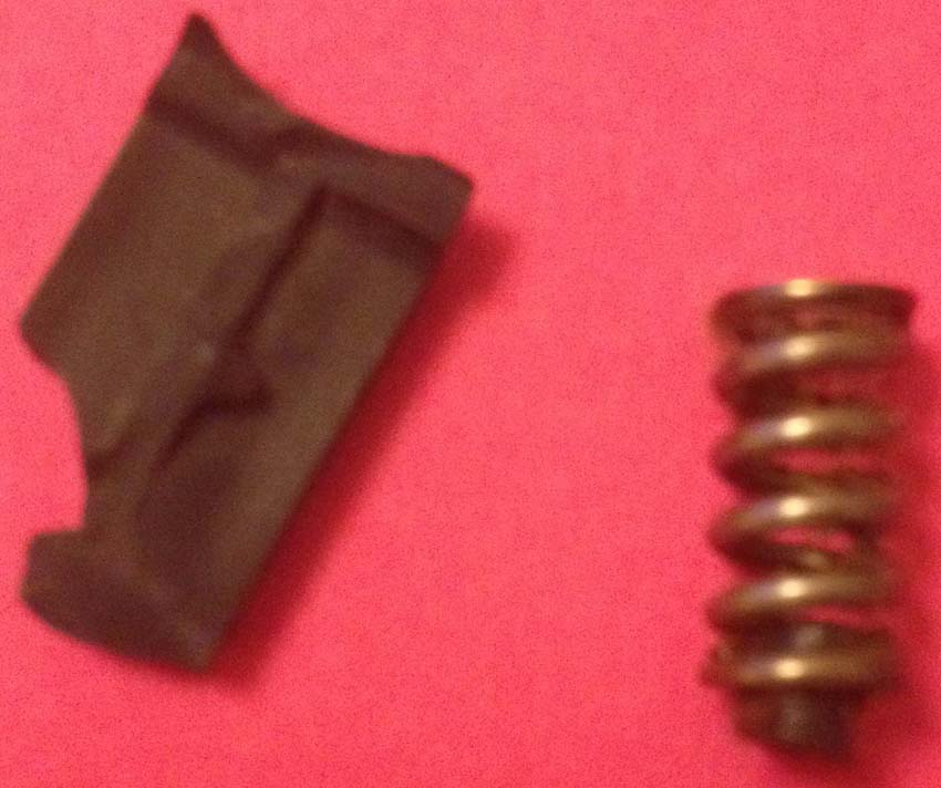

concerne expresso Delonghi ecam23.240.b
suite de mon message d'hier.
j'ai ajouté la photo de la plaque de la machine avec les références.
Deux précisions :
- les blocs de café dans le bac sont mous avant ils étaient fermes c'est comme si ils n'étaient été pas suffisamment tassés.
Le café est moulu bien fin.
- il y a quelque temps j'ai trouvé un petit ressort dans le bac de récupération.
j'ai à nouveau nettoyé l'unité (derrière la trappe) il y avait encore pas mal de café collé sur la petite grille ronde.
Patrick

Bonjour Fruk,
Bon OK si vous dites que tout est nickel avec le volet, le fait d'avoir un voyant bac à marc qui clignote à plusieurs significations, soit vous avez oublié d'insérer le bac soit dans la 2nd phase la machine ne détecte pas de mouture au moment de l'infusion...
soit parceque le moulin est bloqué et qu'il ne produit pas de mouture ou alors que la machine est réglée sur café moulu alors que vous en mettez pas, ce qui arrive sur les machines ou vous devez tourner la molette de café sur café moulu c'est à dire au minimum.
D'après ce que vous dites le groupe s’arrête après le moulin , avez vous de la mouture, la montée se bloque a la montée ou la descente?
le 09/11/2014 à 17:41
"le groupe" se bloque à la montée ou la descente?

le 09/11/2014 à 19:33
merci pour votre réponse, voila la photo du ressort et d'un bout de plastique trouvé dans le bac. dans le ressort on voit un petit téton en plastique.
Ces morceaux vous permettrons peut-être de définir la pièce d’où ils proviennent...

Désolé je n'avais pas vu votre message.
Le groupe se bloque à la montée. Par contre il fait tout le cycle de démarrage (de butée en butée)sans se bloquer...
le 13/11/2014 à 18:37
@pklz,
il faut regarder la pièce comme indiquée sur la photo

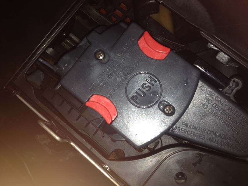

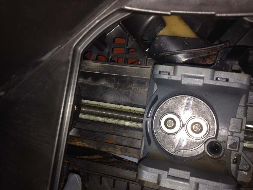

le 14/11/2014 à 22:03
merci pour votre réponse, je ne vois pas la pièce que vous indiquez avec la flèche jaune.
Ci-joint une photo de l'unité de ma machine, et ensuite une autre de l’intérieur sans l'unité.
En espérant que cela pourras vous aider à identifier le problème.
A bientôt
le 14/11/2014 à 22:11
Suite 2eme photo
