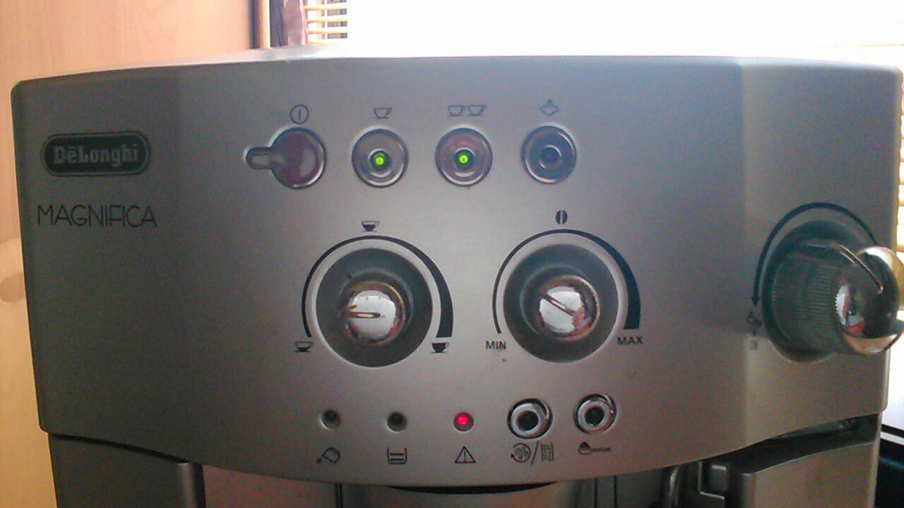

Je rencontre un soucis avec ma delonghi esam magnifica 4200
Quand j'allume la machine rien ne se passe mis a part les voyant des deux tasses et le voyant d'alerte qui restes allumé (ils ne clignotent pas)
J'ai nettoyé l'infuseur mais toujours rien
Je ne sais pas où chercher
Quelqu'un pourrait m'aiguiller,
Mon adresse mail"brunovincentdimatteo@gmail.com"
Merci d'avance :)

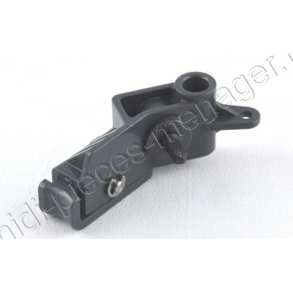

j'ai une ecam 23.210 et j'ai trouvé un ressort avec un morceau de plastique dans le récupérateur, en lisant les différant sujet j'ai constaté que c'était mon compensateur.
J'aimerai savoir ou je peux l'acheter.
Merci de votre aide
