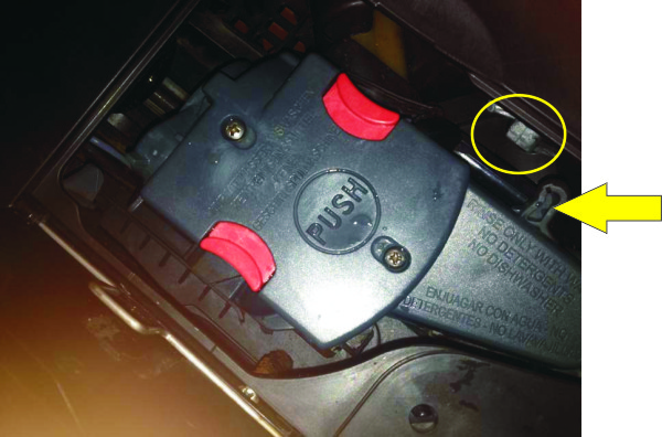

En fait, la pré-infusion n'oblige pas systématiquement le tassement du café. Dans la phase d'infusion, le groupe vient tassé le café sur l'infuseur( monté sur ressort) pour compenser l'épaisseur de la mouture et vient appuyer sur le contacteur position haute. Lorsque le café est pré-infusé la mouture va avoir tendance à gonfler et donc modifier la position du contacteur c'est pour cela que le moteur va récupérer l'écart en "retassant" la mouture.
Ce qui peut intervenir sur ce phénomène c'est les différentes formes de mouture épaisses ou fines, mais aussi un groupe infuseur trop dur qu'il faut graisser régulièrement ,voir même un compensateur cassé dû justement à un groupe trop dur! ( voir photo jointe )
Il faut vérifier votre groupe , le sortir et vérifier si le "piston/grille" est bien remonté et si il ne reste pas de mouture humide , c'est un signe de compensateur cassé...
le 26/01/2015 à 14:26
@midipieces
Merci bcp pour cette explication tres precise.
J'ai demonte le groupe infuseur.
Il remonte bien jusqu'en haut et il ne reste pas de mouture humide ou alors quelques grains de mouture mais rien d'enorme.
Si ce que vous appelez le compensateur est le levier a cote de la fleche, les 2 leviers du groupe ne sont pas casses.
A chaque nettoyage du groupe infuseur, je regraisse l'interieur ou coulisse le joint, y'a t'il d'autres endroits a graisser?
Vous avez entoure une piece sur la photo qu'est ce que c'est?
Pour info j'ai regle mon moulin a cafe sur la position 2, car sur la position 5 d'origine, le cafe etait tres liquide et pas cremeux, ca a peut etre une influence?

le 26/01/2015 à 22:05
@chris,
Le compensateur , c'est la pièce dans le cercle jaune elle bascule autour d'un axe et elle permet l'éjection du café. plus vous réglez fin et plus vous montez en pression c'est normal,les organes de la machine sont plus sollicités.

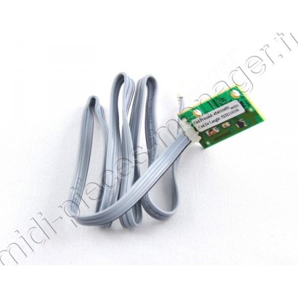

@jf,
Lors du blocage en haut , entendes vous forcer le moteur?
Je pense que votre problème vient du tachymètre , c'est la petite platine fixée sous la poulie moteur ( voir photo )

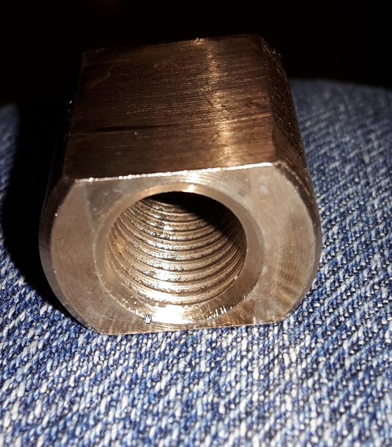

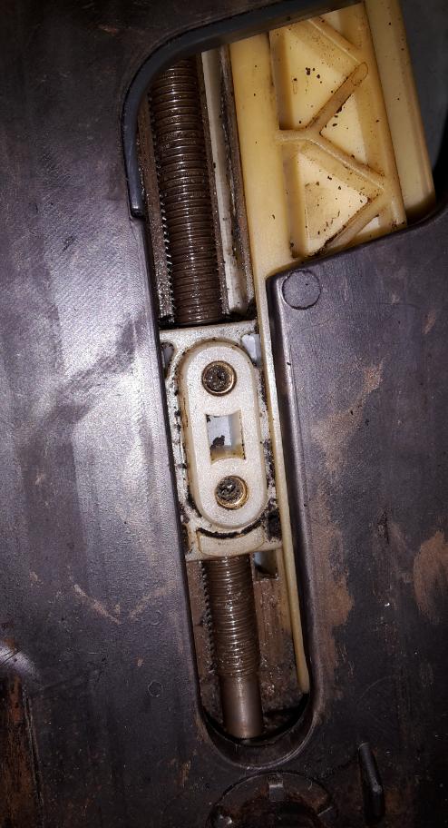

Petit problème avec ma esam 4400 de delonghi.
l'iffuseur ne monte et ne descend plus
Je pense que c'est cette pièce ci dessous.
Qu'en pensez vous ?
le 18/02/2015 à 19:42
de plus, quand j'essaie de descendre/monter la piece manuellement (en dessous avec les pignons) ç'est plutot mou.
Et dès que je fixe la piece (l'iffuseur) elle ne monte plus du tout.
le 18/02/2015 à 22:35
Bon triple poste.
C'est cette pièce qui ne tiens plus très bien dans la tige fileté
Quelqu'un sais ou je peux acheter ça pr ma 4400.

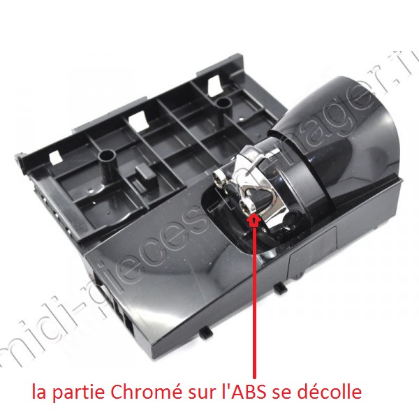

je suis l'heureux propriétaire d'une Delonghi ESAM 4000 B étant aussi amateurs de café
au fur à mesure des années les parties chromée sur le portillon ce sont dégradés.après l'achat d'un nouveau portillon,est-il possible de changer uniquement la partie chromé?
