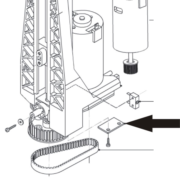

le 04/04/2016 à 17:48
@Biloute34
Biloute c'est un nom de chti! et 34 héraultais !
voici un morceau de la vue éclatée...
Si ca ne suffit pas je mettrais une photo demain.
Jerome
midi-pieces-menager.fr

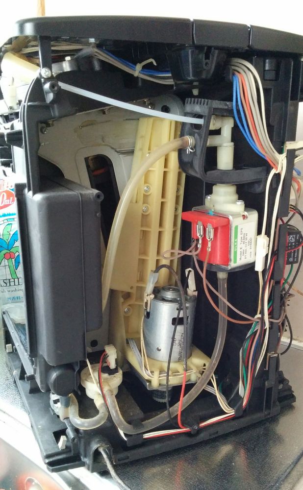

le 10/05/2016 à 14:02
Je possède une Delonghi EAM 4000B qui me pose problème depuis quelques jours :
le café ne s'écoule plus par les buses à l'avant mais à l'intérieur même de la machine, notamment dans le bac de récupération d'eau, mais aussi un peu dans le bac à marc de café.
Cela ressemble au problème évoqué par Didom plus haut, mais la configuration de ma machine est différente (cf. photo).
J'ai fait un détartrage sans aucun souci, mais le problème est toujours la.
Parfois, le café commence à couler par les buses, puis a nouveau dans la machine et le bac.
Une suggestion ?
le 10/05/2016 à 14:33
@David
J'ai eu le même soucis sur mon ECAM22110B.
J'ai tout demonté, nettoyé pour au final voir qu'il s'agissait des joints se trouvant dans le groupe infuseur. Mon reparateur local ne vendait pas les petits joints, j'ai changé le groupe infuseur (fixe) complet.
groupe infuseur robot cafe delonghi 7313217301
pour ma machine ECAM22110B.
Le principe reste le même je pense.
Cependant, j'ai du récupérer mon ancien grand joint qui fait l'etanchéité entre le groupe et l'infuseur mobile, étrange, mais avec l'ancien j'avais une grosse fuite.
Depuis, je peux à nouveau utiliser ma machine, mais j'ai un peu d'eau dans le reservoir.
Je devrais peut etre changer la partie mobile mais pour le moment, j'ai un defaut qui vient après plusieurs café, et disparait apres une pause plus ou moins longue.
N'hésitez pas si je peux vous aider avec ma petite expérience.
Bon courage
