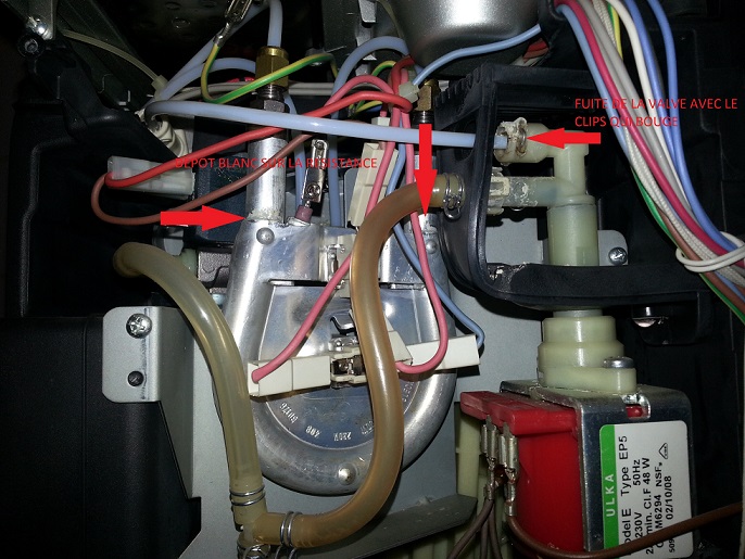

Bonjour, j'ai une cafetière delonghi ESAM4400 depuis 4 ans et en voulant changer le portillon qui est fissuré je remarque une fuite, je présume : au niveau de la valve qui est au dessus de la pompe (est-ce peut-être déjà arrivé à quelqu'un?). Ce qui est bizarre c'est que le clips qui tient le tuyau du dessus (voir photo) bougeait alors je comprends pas pourquoi il se serait desserré tout seul... Autre chose il y a du dépôt blanc sur la résistance et je vois pas d'où ça vient est-ce mauvais signe?
Merci de bien vouloir éclairer ma lanterne!

@ nikko94,
Les traces blanchâtres sur la résistance secondaires me semble bénignes , par contre pour la valve, il est normal que la goupille bouge puisque son rôle est de juste verrouiller le tube en silicone, vous n'avez pas besoin de changer la valve, il faut juste changer le petit joint ( si il est abimé ) ou bien nettoyer le joint puis graisser avec de la graisse alimentaire et ça ne fuira plus...
jerome - midi pieces menager fr

Merci Jérome pour cette réponse rapide!
Vu que je suis un peu psycho je pense changer la valve quand même car je crois qu'elle ne coûte pas très chère et elle est pas mal entartrée... en tout cas c'est cool ça me rassure, mais ce qui est bizarre c'est que sur le support en caoutchouc qui tient la pompe il y a comme une rigole avec un trou (à la droite de la pompe)comme s'il était prévu qu'une fuite puisse se produire à cet endroit.
Enfin ça a permis de ne pas faire couler d'eau sur sur le moteur qui est en dessous (heureusement) par contre ça m'a mis une belle pagaille en bas de la cafetière...
J'ai besoin d'un peu de détail sur cette résistance juste pour info, est-ce que ce type de résistance peu fuir un peu? et à ces endroits là?
Pour finir est-ce possible de trouver une graisse alimentaire aussi épaisse que celle d'origine car elle me semble durer plus dans le temps?
Merci beaucoup!

Bonjour Nikko94,
Ca peu arriver qu'elle fuit mais juste au niveau des raccords ce qu'il faut aussi surveiller , le calcaire qui est tres destructeur peut aussi boucher voir meme fissurer la résistance mais c'est plutôt rare...Vous trouverez la graisse sur le site midi pieces menager qui est partenaire de la marque, je vous mets le lien pour la trouver
Si vous avez d'autres ques tions n'hésitez pas..
