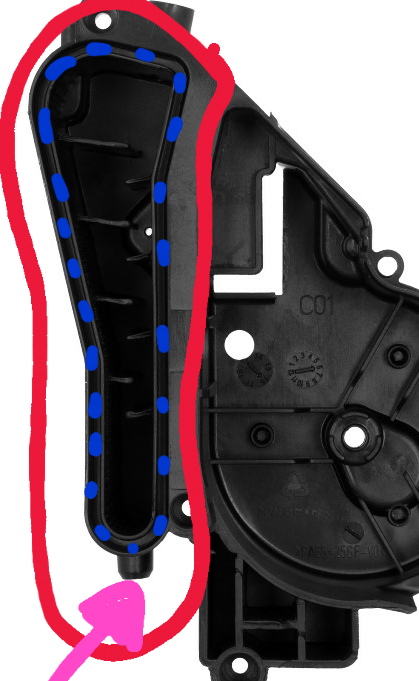

Bonjour à tous. Sur la mienne j'avais de l'eau sous la machine. Cela provenait du dispositif en forme de serpentin pour condenser l'eau ou la refroidit avant d'atterrir dans le réceptacle d'eau. Lorsque je l'ai demonter, celui ci était fortement entartré. Je ne retrouve pas sur le forum mais j'avais trouvé sur internet qu'il fallait le nettoyer puis collé avec du silicone les deux parties pour assurer une bonne étanchéité (chose que je n'avais pas faite donc de nouveau fuite et redemontage). Et depuis plus rien.
Si je retrouve les photos sur internet (ou sur le forum) je reposte un message.
Bonne soirée à tous
le 26/04/2019 à 22:25
Voici la partie qui posait problème à ma machine (entourée de rouge). Les pointillés en bleu marque la rainure ou j'ai mis le silicone (car avec le temps et la chaleur la rainure ne fait plus l'étanchéité avec l'autre partie). La flèche rose marque la sortie de l'eau pour le bac. Au dessus du bac rouge.

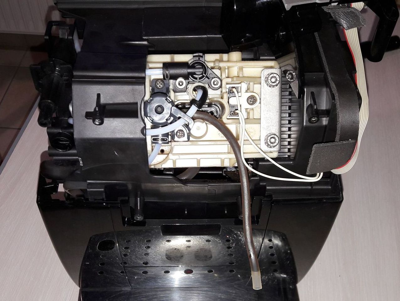

Une panne qui ne me semble pas banale, avec une ecam22.110.B de juin 2013. Donc, 6 ans d'age, avec une utilisation moyenne (3 à 4 cafés par jour), entretenue, et eau pas calcaire.
Première manifestation de la panne : a la mise en route, purge automatique du circuit comme d'hab après appui sur un des boutons de café, le café se moud ; puis, la pompe fait un bruit nettement plus faible que d'habitude, et rien ne sort. Les 3 voyants rouge de droite s'allument ; celui du milieu fixe, les autres clignotants.
On a bien entendu l'infuseur fonctionner.
Arret de la machine, vérifications, nettoyage complet ; même problème ensuite.
Il est possible d'avoir de la vapeur pour le lait.
Et la purge automatique ne fonctionnement plus ; ni lors de la mise en marche, ni lors de l'arret.
Après différents recherches sur le net, j'ai démonté la bête.
Nettoyage complet de l'intérieur, pas mieux.
Comme la pompe fait un bruit bien plus faible que d'habitude, je me dit que c'est peut-être elle qui est défectueuse.
Avant d'en commander une, je vérifie au voltmètre si elle est bien alimenté électriquement au moment de la sollicitation.
Et la, j'ai des surprises :
- lors d'une demande de café, je trouve aux bornes de la pompe une tension d'environ 115V.
- lorsque je demande de la vapeur, je trouve une tension entre 60V et 80V.
- lorsque la machine s'arrete automatiquement et qu'elle cherche à purger, je retrouve en tension d'environ 115V, et rien ne sort.
J'ai controlé mon voltmètre, il fonctionne ; la machine a café est alimentée en 235V.
Ces tensions basses ; est-ce normal ?
Ca pourrait peut-être s'expliquer si le circuit d'alimentation de la pompe est 'haché' volontairement pour limiter le débit.
Avez-vous une idée de ce qui pourrait provoquer ce dysfonctionnement ?
Ca ne me gene pas de commander une pompe, mais je crains que le défaut soit ailleurs ...
Merci de vos lumières.

Je réponds à mon post, publié hier.
J'ai avancé dans la recherche du problème.
Je joins une photo de la partie haute, en avant de la machine.
J'ai débranché la partie verseur, il reste la durite vers le verseur.
- si j'appuie sur le bouton de mise en marche, le mécanisme habituel semble se dérouler normalement : mouvements du percolateur, chauffe de l'eau, ... mais rien ne sort au lieu de la purge d'eau chaude habituelle. Pourtant, on sent bien que la chaudière a fonctionné.
- j'ai ensuite recommencé l'opération, en ayant débranché la petite durite blanche qui vient de la chaudière. Lorsque j'appuie sur le bouton de mise en marche, de l'eau chaude sort de cette durite.
Il n'y a donc pas de problème coté pompe ; le problème est en fin de circuit.

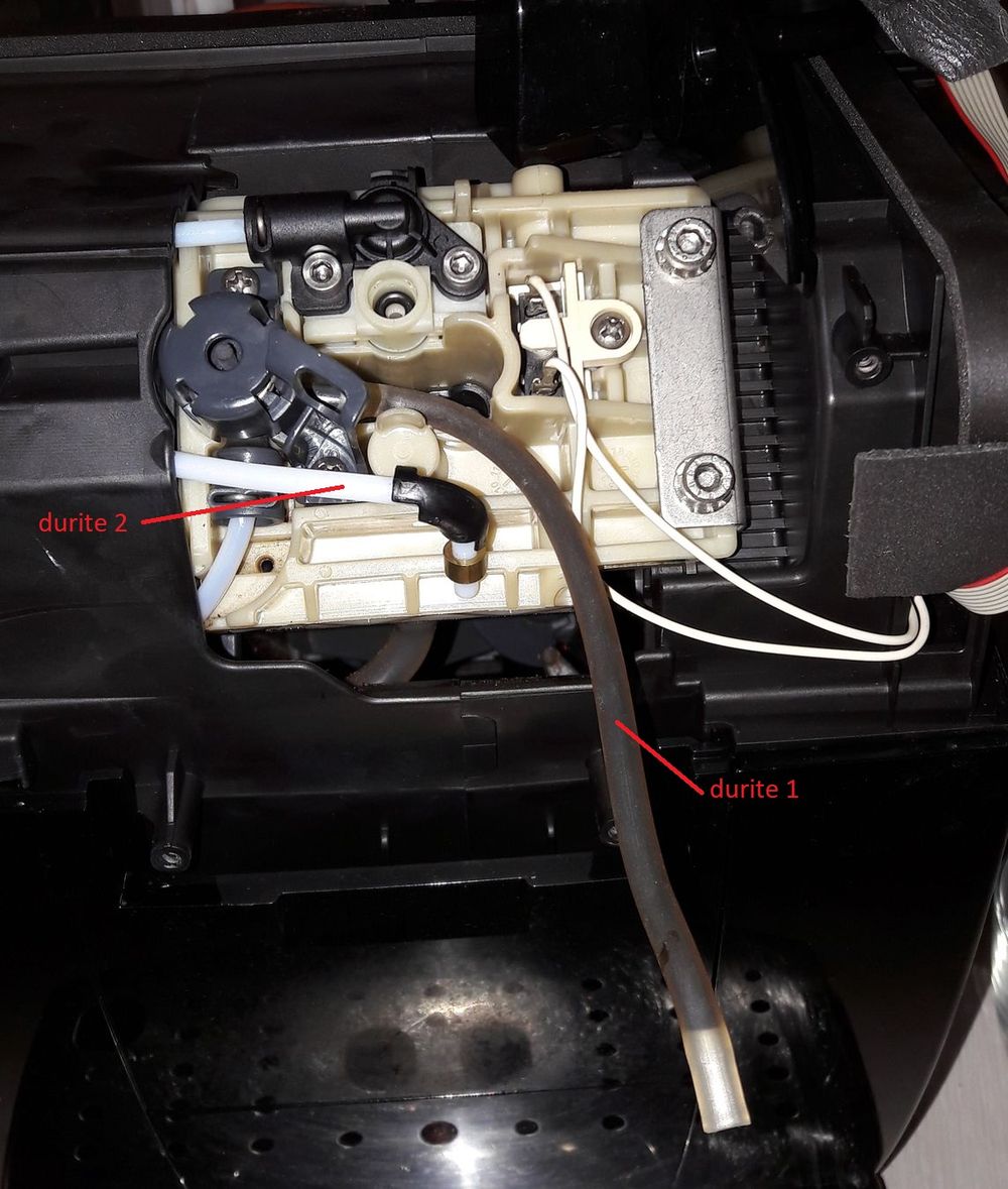

le 18/07/2019 à 22:47
Je joins une seconde photo.
durite 1 est la durite qui verse le café ; durite 2 est celle qui vient de la chaudière
le 19/07/2019 à 12:56
Bonjour. Moi je regarderais du côté de l'infuseur (partie mobile avec piston). Peur être que la valve sous la grille du piston est bouchée.
La pompe peut fonctionner à vide mais ne pas monter en pression pour faire circuler l'eau dans l'infuseur.
A voir si du calcaire ne bouche pas le système sous la partie photographiée.
Je suis sur qu'elle va refonctionner rapidement.
