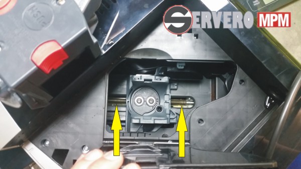

le 23/03/2016 à 21:23
Xavier67,
Connaissez vous à peu près le nb de cafés effectués par votre machine?
Normalement lorsqu'il y a une anomalie , la machine se met en défaut et pour l'instant ce n'est pas votre cas...
Est ce que il y a aussi un bruit de couinement
Il faudrait graisser la tige filetée de votre kit de transmission accessible en retirant votre groupe infuseur ( groupe qui reçoit la mouture ), graisser la tige filetée de chaque cote du chariot ( pièces reçoit le groupe infuseur )
Vérifier la dureté de votre groupe c'est à dire la dureté de coulissement du piston du groupe car si il est "sec" il va faire forcer votre kit de transmission et aussi l'user prématuremment.

le 25/03/2016 à 19:06
@Xavier,
Pour l'axe du kit de transmission, Il faut graisser votre axe ( voir photo jointe )
avec de la graisse mécanique collante.
Pour le groupe il faut utiliser la nouvelle graisse prévue par le fabricant à voir sur le lien
Par contre pour placer la graisse il faut démonter le groupe en faisant attention au remontage afin de respecter la position des 2 leviers sinon le piston ne sera pas à la bonne hauteur.
Pour les traces blanches , ça doit être de la graisse séchée.

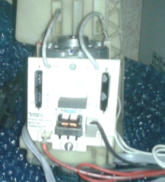

le 03/04/2016 à 14:35
Bonjour, Pour une ESAM4400 , quelqu'un pourrait-il me faire une photo de la position de la petite platine tachymétrique pour compter le nombre de tours du moteur ? Je ne sais plus comment elle était positionnée ( démontée depuis trois semaines... ). D'avance Merci
le 03/04/2016 à 14:56
pour bilour34,
voici 1 photo de ma platine (esam 4000) si pas assez nette, passez moi un mail que je refasse le cliché helmut.tom@yopmail.com
le 03/04/2016 à 19:08
Merci Helmut mais ce n'est pas cette platine. J'ai trouvé la position. C'est la toute petite platine qu'on voit par dessous la machine, elle est fixée par deux vis derrière la roue plastique entraînée par une courroie. Il y a un capteur qui compte les tours du moteur qui fait remonter le système à coulisse.
