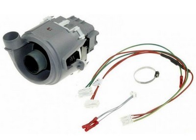

Les nouveaux lave-vaisselle du groupe BSH, commercialisés sous les marques Bosch, Siemens, Neff, Gaggenau et Viva, embarquent désormais une pompe de cyclage dotée de 3 fonctions intégrées: Propulsion de l'eau dans les bras par le moteur et sa turbine, chauffe par la résistance, et contrôle de la température par la sonde.
On peut voir ici le modèle livré avec un kit câblage, adaptable sur tous les appareils de la gamme. Bosch ayant introduit une modification sur son ancien modèle de pompe, celui-ci peut remplacer toutes les générations. La différence se situait au niveau des branchements, d'où le kit câblage désormais fourni, et donc facultatif dans certains cas.
Solution et pièces de remplacement disponibles
Pour la pompe complète:
Pompe de cyclage 00654575, résistance et sonde lave-vaisselle Bosch et Siemens.
Pompe de cyclage Bosch 12014980 embarquant résistance et sonde de température.

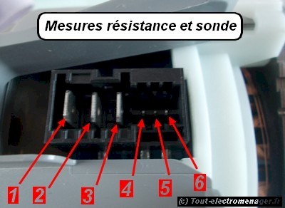

Comment tetster la résistance et les sondes
Pompe cyclage lave-vaisselle Bosch 00654575
Valeurs attendues en ohms à 25°c:
1- Masse de la pompe.
Entre 2 et 3: Résistance, 19 ohms environ.
Entre 4 et 5: Sonde de température, 10 kilo-ohms environ.
Entre 5 et 6: Sonde de température, 10 kilo-ohms environ.
Entre 4 et 6: Sonde de température, valeurs cumulées, 20 kilo-ohms environ.
Sonde de type CTN: valeur diminuant avec l'élévation de température.
Comment tester la résistance et la sonde
Mesure résistance pompe cyclage Bosch 00654575
Valeurs attendues à 25°c:
Entre 1 et 2: 43 ohms environ.
Entre 1 et 3: 43 ohms environ.
Entre 2 et 3: 43 ohms environ.

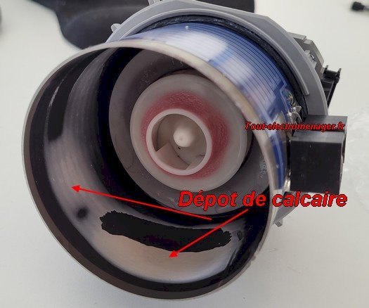

Cause fréquente de panne (Calcaire, fuite et isolement)
Une des cause de la destruction de la résistance réside dans une accumulation d'un dépôt calcaire sur toute la périphérie interne de celle-ci. Un appareil mal réglé en régénération ou une utilisation d'un produit 3 en un dans un environnement lessiviel doté d'une eau très dure peut en être la cause. Il convient au préalable à tout remplacement de la pièce, de procéder à un réglage de la régénération (Voir sa notice), et de remplir le pot à sel avant d'utiliser à nouveau le lave-vaisselle. A défaut, un récurrence de panne sera présente sous quelques semaines seulement.
Pompe Bosch 006545751 et dépôt calcaire
