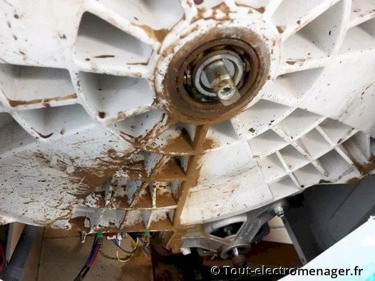

Avant de vous lancer, il est important de confirmer le diagnostic.
Comment savoir si les roulements sont défectueux ?
Les symptômes typiques sont :
Bruit sourd ou grondement à l’essorage
Claquement métallique
Tambour qui bouge verticalement ou horizontalement
Traces de rouille à l’arrière de la cuve, ou sur les axe (lave-linge top)
Fuite d’eau par le palie
Un test simple consiste à faire tourner le tambour à la main. S’il émet un bruit de roulement ou accroche légèrement, les roulements sont probablement usés.
Palier fuyant coulure de rouille
