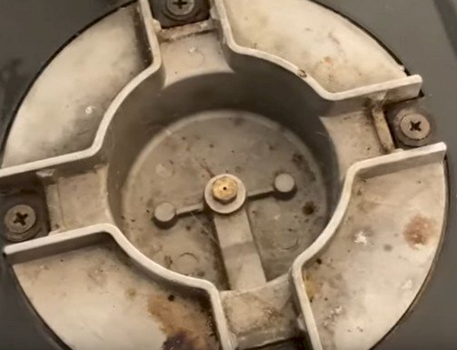

Leur accès dépend du type de bruleur. En électromenager, l'injecteur se trouve souvent sous le bruleur (Chapeau et sa couronne). On le reconnait à ses 6 pans, son orifice central et se demonte avec un clé de 7. Devissage et revissage, pas de souci sur ce point. Quelques injecteurs existent pas emboitement mais ce n'est pas la majorité.
En matériel pour grande cuisine, l'usage de plus de puissance et la nécessité d'une qualité optimum en usage intensif necessite un réglage air
Injecteur en situation sur un bruleur pôt

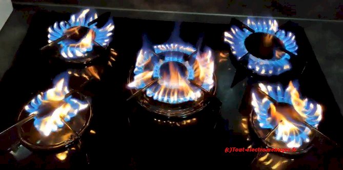

Voici un exemple de table de cuisson montée avec des injecteurs en gaz naturel, et alimenté en gaz butane. Les flammes sont instables, très grandes, jaunes et vont noircir les casseroles car la combustion air/gaz n'est pas parfaite. L'échange des injecteurs est nécessaire.
Flamme jaune, injecteurs non adapté au gaz

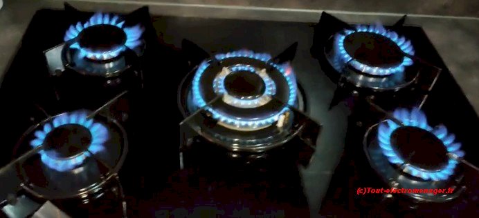

Voici la même table de cuisson désormais equipée des ses injecteurs en gaz butane. La flamme est bleue (combustion parfaite), stable et bien accrochée autour du bruleur.
Injecteurs adaptés au gaz flamme bleues stables

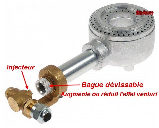

Le réglage du débit d'air
Le réglage du débit d'air, appelé aussi carburation n'est pas necessaire sur tous les foyers gaz. En électromenager, la généralisation des bruleurs de type pot ne necessite pas de réglage sur ce point. Nous parlons ici de l'air primaire, c'est a dire l'air pris par effet Venturi (aspiration par depression) au moment où le gaz est diffusé par l'injecteur. Ce réglage s'effectue par coulissement dune bague, devissage d'un écrou, ou serrage d'une vis dédiée.
Réglage du débit d'air - Foyer gaz

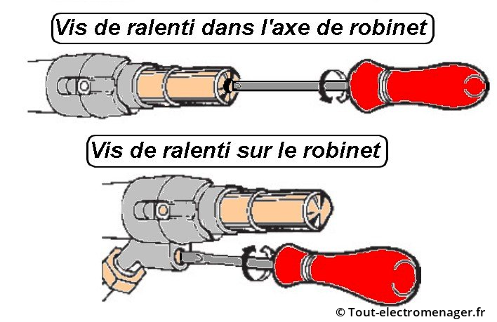

Le réglage des ralentis est l'étape finale après remplacement des injecteurs gaz, et éventuellement le réglage du débit d'air pour chaque foyer. Visser dans le sens des aiguilles d'une montre réduit le débit gaz, dévisser l'augmente. La vis de ralenti se trouve soit dans l'axe du robinet, soit sur le corps de celui-ci. Après retrait de la manette, on peut y avoir accès avec un petit tournevis plat.

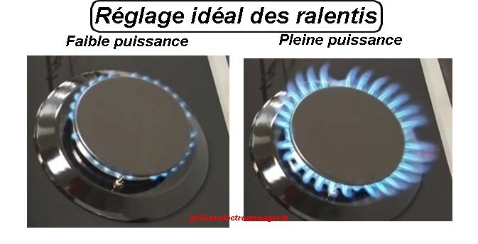

Le principe consiste à allumer le foyer puis sélectionner la puissance minimum. La flamme bien bleue doit apparaître réduite sur la couronne de bruleur. L'action sur la vis de ralenti va permettre d'augmenter ou de diminuer la vivacité de la flamme. Une fois la flamme bien accrochée au bruleur sur tout le tour, celle-ci doit lécher les bords du chapeau, à peine le dépasser et être uniforme. Il faut ensuite s'assurer que le gaz ne se coupe par souffle en actionnant la manette de gaz rapidement du maximum vers le minimum. Au retour en puissance minimum,  la flamme peut vaciller mais ne pas s'éteindre ni reprendre son souffle. A défaut, augmenter lègèrement le réglage du ralenti et répéter l'opération.
Réglage des ralentis
