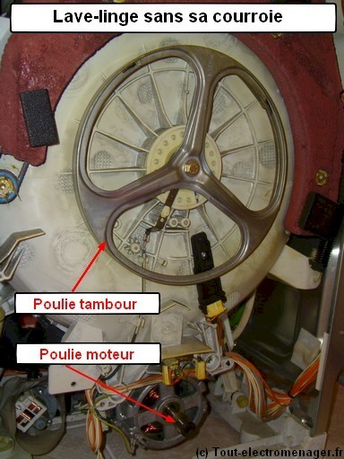

Lorsque le tambour d'un lave-linge ne tourne pas, le premier élément à contrôler est la bonne mise en place de la courroie . Elle assure la transmission de l'énergie rotative du moteur au tambour par l'intermédiaire de poulies sur leurs axes respectifs. Voici présenté un lave-linge, sans sa courroie.
Lave-linge sans sa courroie

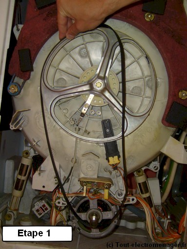

Commencer par positionner la courroie en alignement sur les poulies tambour et moteur comme décrit à l'étape 1 :
Présentation de la courroie sur les  poulies

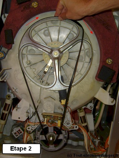

Commencer la rotation de la poulie tambour de manière à bloquer la courroie afin qu'elle ne glisse sur l'avant ou l'arrière (Etape 2) :
Mise en position de la courroie

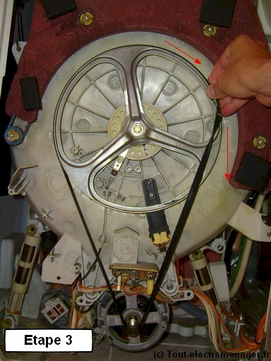

La tension de la courroie freine la rotation, elle semble trop courte, elle est au contraire adaptée et doit être tendue. Il faut alors forcer le mouvement, la courroie se positionnera d'un coup (Etape 3) :
Mise en tension de la courroie

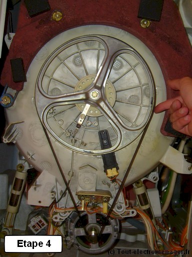

La courroie est enfin en place, il ne reste plus qu'a vérifier l'alignement entre les deux poulies qui peut être facteur de sauts intempestifs notamment pendant les phases d'essorage (Etape 4).
Courroie correctement positionnée
Alignement de la courroie
La courroie doit être centrée sur la surface de la poulie tambour. Il convient de donner plusieurs tours manuellement à celle-ci afin de s'en assurer visuellement. Si la poulie est légèrement voilé, il n'est pas indispensable de la remplacer. En ce cas, tenter un alignement optimum, et effectuer des tests de lavage dans un premier temps.

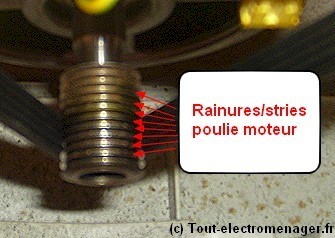

L'alignement se fait au niveau du moteur. Sa poulie (comme la courroie) est dotée de rainures. Le principe consiste à faire tourner l'ensemble, et à tirer (ou pousser), légèrement la courroie afin qu'elle saute une strie. Il faut donc ensuite, vérifier à nouveau l'alignement, jusqu'à satisfaction.
Stries de la poulie moteur
