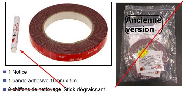

Kit échange joint de porte Liebherr
Le joint concerné par cette intervention est systématiquement livré avec un kit qui comprend une notice, une bande adhésive double face et un stick dégraissant (Auparavant 2 lingettes).
Ki tjoint de porte Liebherr

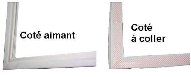

Sur le nouveau joint livré, il faut identifier le coté qui sera collé de celui doté de l'aimant de tour de porte.
Joint Liebherr coté aimant et coté à coller

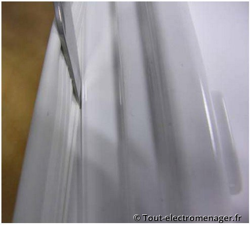

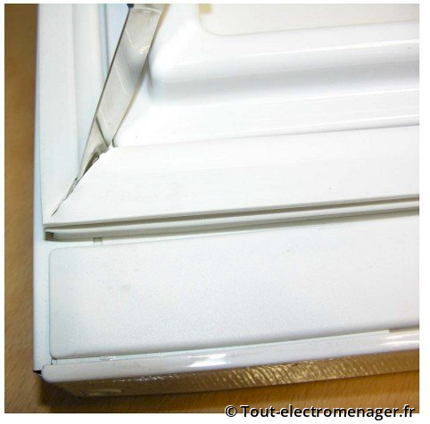

Etape1: Couper le joint d'orgine aux 4 angles de porte
Couper le joint aux 4 angles

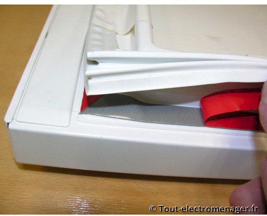

Etape 2:  Ouvrir le joint pour identifier la zone à couper
Ouvrir le joint
Ouvrir le joint
Etape 3: Découper soigneusement le long de la jonction d'entreporte.
Couper le joint sur sa longueur

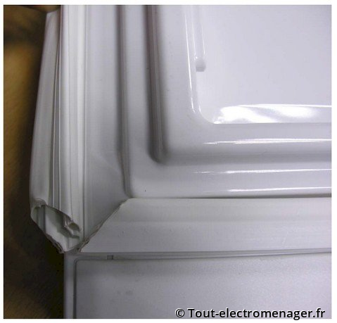

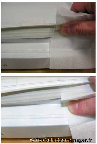

Etape 4: Nettoyer et dégraisser la surface à encoller coté joint et coté porte à l'aide du stick livré dans le kit. Bien essuyer avec un chiffon non pelucheux. La surface doit ensuite être sèche, non grasse et exempt de poussières ou détritus. Un dégraissant domestique peut être utilisé.
Nettoyer les surfaces d'encollage: joint et porte

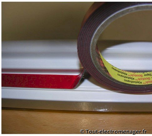

Etape 5:  Dérouler le ruban adhésif soigneusement sur le tour de porte. Bien soigner les liaisons d'angles en ne laissant pas d'espace entre les morceaux de ruban, couper à 45°, ou lier proprement à 90°. Attention, la bande ne peut être décollée pour être repositionnée, être rigoureux sur cette étape est donc important. Procéder par collage de longueurs de 30 cm environ.
Dérouler le ruban double face

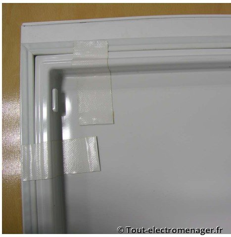

Etape 6: Présenter le joint sur la porte. Le positionner puis le maintenir avec quelques morceaux de scotch en prenant soin de bien alligner les angles et les cotés. Ajuster au mieux.
Position du joint maintenu pas scotch
