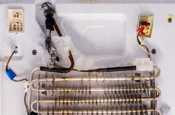

Il faut s'orienter vers un appareil total No frost pour être débarrasé de la contrainte du dégivrage. Là, un système complet permet un dégivrage forcée par cycle régulier. En général, quelle que soit l'appareil (combiné, double porte ou amércain), et la technolgie de production de froid (Evaporateur dans chaque compartiment ou dans un seul avec emprunt du foid dans la zone négative par des canalisations et une ventilation), le dévivrage est transparent pour l'usager.
Total no Frost: fonctionnement
Cette technologie est commune à tous les constructeurs qui en font le choix. Selon un cycle défini par l'électronique (qui regarde les ouvertures de porte, les apports en air chaud) ou par un minuteur de dégivrage, la production de froid est arrêtée, et l'évaporateur est soumis à chauffage via une petite résistance de faible puissance. Sous l'action de la chaleur, la glace et le givre fondent. Cela permet un dégivrage rapide et régulier. L'accumulation des eaux de condensat est alors récupérée dans un receptable derrière l'appareil pour évaporation naturelle. Il faut bien entendu contrôler ce dégivrage par un thermostat de fin de dégivrage ou une sonde de température.

La résistance de dégivrage est coupée: C'est une panne courante. La résistance coupée ne peut produire la chaleur pour faire fondre la glace. Test à l'ohmètre de sa continuité.

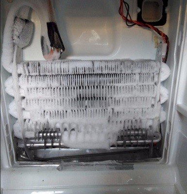

Une production anormale de froid et surtout inégale génère un bloc de givre très localisé et des endroits non saisis par le froid. Ici la zone inférieure n'est pas prise en froid. Un diagnostic sur le circuit froid ou le compresseur doit être établi.

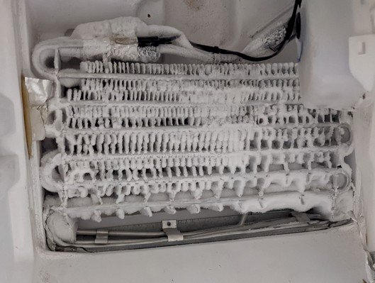

Un dégivrage incomplet génère un reste de glace qui s'accumule. On voit bien la différence avec une accumulation de givre, car la glace à la forme d'un glaçon fondu puis repris en glace ensuite. Le dégivrage dysfonctionne et n'est pas parfait: Résistance, thermostat de fin de dégivrage ou sonde peuvent être en cause.

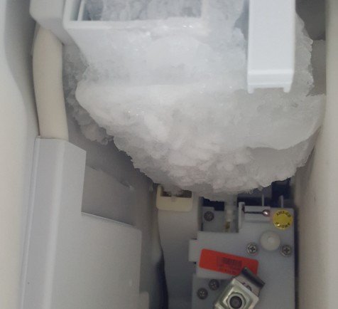

Un défaut de dégivrage peut engendrer un bloc de glace très important. Ici l'évaporateur est tellement saturé par la glace qu'elle déborbe jusqu'à la fabrique à glaçons.
