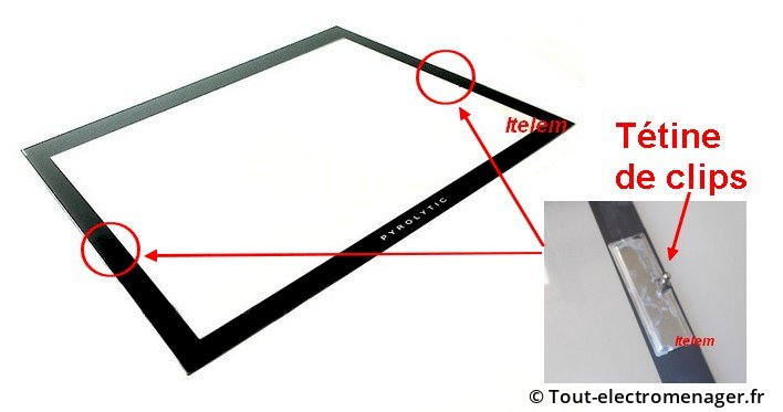

La vitre intérieure est le premier verre accessible lorsque l'on ouvre la porte du four. Il est noté "Pyrolytic et après déclipsage on peut y voir des tétines sur chaque coté de la vitre. Ces tétines sont collées sur la vitre en usine et ne sont pas détaillées par le fabricant.

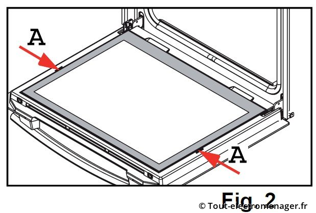

Ouvrir la porte et bloquer celle-ci à l’aide des butées fournies avec votre appareil (Fig. 1). Les butées ont pour fonction de maintenir la porte en position ouverte. Elles bloquent les charnières et évitent la fermeture de
la porte pendant l’opération.
Pour déclipper la glace intérieure en vitrocéramique, récupérer et placer les deux butées sur les cotés, comme représentées sur la vue en repère A (Fig. 2).

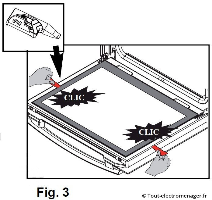

Faire levier sur le montant de la Porte afin de déclipper la vitre intérieure (Fig. 3). Déposer et nettoyer la vitre intérieure.

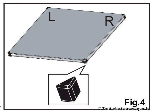

Retirer les glaces intérieures, c’est un ensemble de deux vitres fixées par des plots en caoutchouc positionnés sur chaque cotés. Après le nettoyage de l’ensemble, remontez les deux vitres et les plots en caoutchouc. Puis, positionner l’ensemble de façon à ce que les lettres L (gauche) et R (droite) se situent coté charnières (Fig. 4). Cette position assure le bon sens du traitement métallisé de surface des vitres.

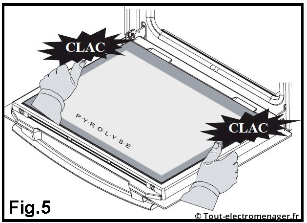

Reclipper la glace vitrocéramique en plaçant l’indication « P.Y.R.O.L.Y.S.E. » vers le haut coté poignée (Fig. 5).
