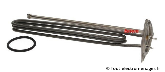

Résistance de cuve : chauffe l’eau de lavage jusqu’à la température programmée.
Résistance de suchauffeur Comenda Lave-vaisselle CHR

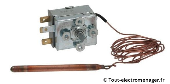

Thermostat de régulation : maintient la température stable.
Thermostat régulation de surchauffeur Silanos Lave-vaisselle CHR

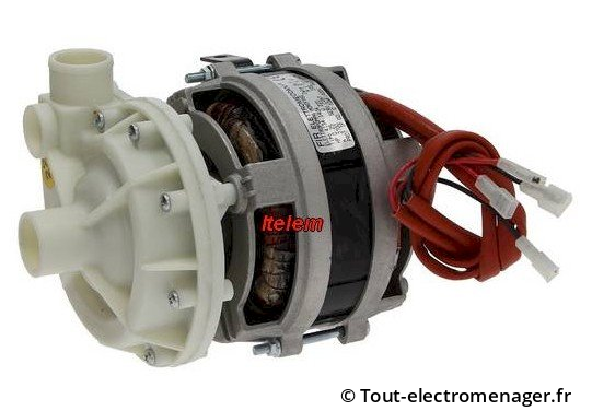

Pompe de lavage : ou pompe de cyclage, elle assure la circulation de l’eau dans les bras d’aspersion.
Pompe de cyclage lave-vaisselle Hoonved CHR

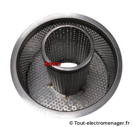

Filtre de cuve : retient les débris alimentaires pour éviter leur recirculation.
Filtre à déchet lave-vaisselle professionnel Metro CHR
