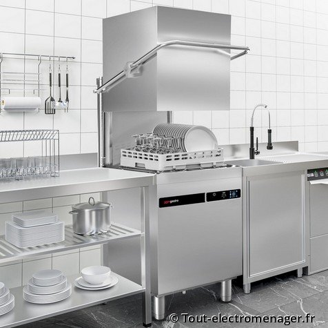

Mauvais résultat de lavage lave-vaisselle proffesionnel
