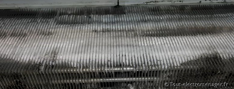

Armoire réfrigérée: Evaporateur pris en givre
Ce que révèlent les symptômes visibles
Un défaut de dégivrage sur un meuble froid positif ne ressemble pas à une panne sèche. Le froid est toujours présent au départ, mais il se dégrade progressivement sur plusieurs jours. L'évaporateur, situé derrière la paroi arrière ou sous le plafond du meuble selon le modèle, se charge progressivement de givre jusqu'à former un bloc de glace qui obstrue la circulation d'air. Le ventilateur tourne dans le vide, l'air froid ne circule plus correctement dans la cellule, et la température remonte lentement.
Les signes observables sans démontage sont caractéristiques : la température remonte de façon progressive sur plusieurs jours alors que le compresseur tourne normalement, un bruit de ventilateur anormalement fort ou au contraire absent peut se faire entendre, et dans certains cas une accumulation d'eau sous le meuble apparaît lorsque la glace finit par fondre d'elle-même lors des arrêts du compresseur.

Noter depuis combien de jours la température remonte et si la dégradation est progressive ou soudaine. Une remontée progressive sur 3 à 7 jours oriente vers un défaut de dégivrage. Une panne sèche immédiate oriente vers le groupe frigorifique ou la régulation. Vérifier que le compresseur tourne : si oui, la piste dégivrage est confirmée comme prioritaire. Sur un meuble Gram, Igloo ou Liebherr Pro équipé d'un afficheur, relever les températures mémorisées si le modèle dispose d'un historique — certains régulateurs Carel ou Dixell conservent les valeurs mini et maxi sur 24h.
Étape 2 — Forcer un dégivrage manuel
Sur les meubles à minuterie électromécanique, forcer un cycle de dégivrage en tournant l'axe de la minuterie dans le sens des aiguilles d'une montre jusqu'au déclenchement du cycle. Sur les meubles à régulation Dixell, Carel ou Eliwell, le dégivrage forcé est accessible via le menu service du régulateur — généralement par un appui long sur la touche dégivrage ou via le menu paramètres selon le modèle. Si le bloc de glace fond lors de ce cycle forcé et que le meuble retrouve son niveau de froid dans les heures qui suivent, le groupe frigorifique est sain et la panne est bien localisée dans le circuit de dégivrage.
