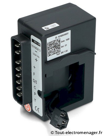

Module électronique Secop Danfoss 101N0212
Présentation de l’unité électronique Secop 12/24V
L’unité électronique assure l’alimentation du compresseur, la gestion du démarrage, la protection batterie, la protection thermique de l’électronique, la commande par thermostat, la gestion de la vitesse moteur et le diagnostic par LED.
Elle est bi-tension et fonctionne automatiquement en 12 V ou en 24 V courant continu.
La tension maximale admissible est de 17 V en 12 V et de 31,5 V en 24 V.
La température ambiante maximale de fonctionnement est de 43 °C.
Une protection thermique intégrée coupe le compresseur si l’unité électronique surchauffe.
Installation de l’unité électronique sur le compresseur
L’unité électronique se branche directement sur le bornier du compresseur.
La fixation se fait par encliquetage en clipsant le capot de l’unité sur la tête de vis prévue sur le compresseur.
Avant mise sous tension, vérifier que l’unité est correctement enfichée, bien maintenue et sans jeu mécanique.

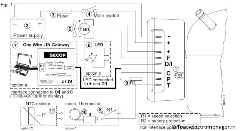

Schéma électrique Secop Danfoss 101N0212
Alimentation électrique en courant continu 12 V ou 24 V
L’unité électronique doit être raccordée directement aux bornes de la batterie.
Les dérivations, prises intermédiaires ou rallonges provoquent des chutes de tension et des défauts de fonctionnement.
L’unité est protégée contre l’inversion de polarité, mais un câblage correct reste indispensable.
Fusible et interrupteur général
Un fusible doit être installé sur le câble positif, au plus près de la batterie.
Valeurs obligatoires : 15 A en 12 V et 7,5 A en 24 V.
Si un interrupteur général est utilisé, il doit être prévu pour un courant minimum de 20 A.
Section des câbles d’alimentation
La section des câbles doit être adaptée à la longueur entre la batterie et l’unité électronique.
Une section insuffisante entraîne des coupures batterie intempestives, des défauts de démarrage et des codes erreur récurrents.
Protection batterie et seuils de tension
Le compresseur s’arrête et redémarre en fonction de la tension mesurée directement aux bornes de l’unité électronique.
Réglages standards :
en 12 V coupure à 10,4 V et redémarrage à 11,7 V
en 24 V coupure à 22,8 V et redémarrage à 24,2 V
Des seuils alternatifs peuvent être définis à l’aide d’une résistance R2 connectée entre les bornes C et P.
Pour une application solaire sans batterie, une résistance de 220 kΩ est recommandée.
Thermostat et commande du compresseur
Un thermostat mécanique ou une sonde NTC peut être raccordé entre les bornes C et T.
Le thermostat assure la mise en marche et l’arrêt du compresseur en fonction de la température.
Avec une sonde NTC, les réglages de vitesse et de consigne peuvent être gérés via l’interface de communication.
Réglage de la vitesse du compresseur
Sans résistance R1, la vitesse moteur est fixée à 2000 tr/min.
Avec une résistance R1, des vitesses fixes comprises entre 2000 et 3500 tr/min peuvent être obtenues.
L’unité 101N0340 dispose d’un mode AEO qui adapte automatiquement la vitesse du compresseur selon la demande frigorifique.
Ventilateur de refroidissement
Un ventilateur peut être raccordé entre les bornes + et F.
Le ventilateur doit obligatoirement être en 12 V, même sur une installation 24 V.
Le courant disponible est de 0,5 A en fonctionnement continu, avec un pic autorisé au démarrage.
Diagnostic par LED
Une LED 10 mA peut être raccordée entre les bornes + et D/I.
En cas de défaut, la LED clignote par séquences répétées toutes les 4 secondes.
Chaque clignotement dure environ un quart de seconde.
Le nombre de clignotements correspond au type de défaut détecté.

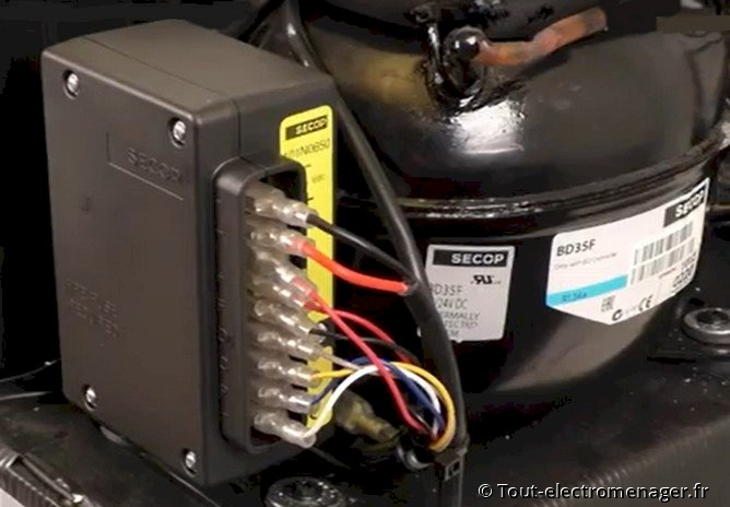

Codes défauts unité électronique Secop
Code 1 : protection batterie active, tension hors plage autorisée
Code 2 : trop de démarrages rapprochés ou surintensité ventilateur, blocage temporaire de 60 secondes
Code 3 : défaut de démarrage moteur, rotor bloqué ou pression frigorifique trop élevée
Code 4 : vitesse minimale non atteinte, charge frigorifique excessive
Code 5 : surchauffe de l’unité électronique
Code 6 : défaut thermostat ou sonde NTC déconnectée ou en court-circuit
Dépannage rapide sur le terrain
Si le compresseur ne démarre pas, contrôler la tension directement aux bornes de l’unité électronique, l’état du fusible, la section des câbles et la qualité des connexions.
Lire le code LED pour orienter le diagnostic.
En cas de coupures fréquentes, vérifier la chute de tension, la ventilation de l’unité et la charge frigorifique.
En cas de démarrages répétés, contrôler le thermostat, la régulation et l’adéquation entre volume frigorifique et puissance du compresseur.
