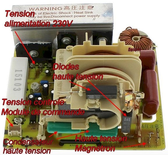

Composition détaillée d’un module inverter micro-ondes
Carte électronique inverter
La carte inverter intègre le redresseur secteur, le filtrage capacitif, les étages de puissance IGBT et les circuits de commande. Elle est généralement blindée et montée à proximité du magnétron pour limiter les pertes.
Transistors de puissance IGBT
Les IGBT assurent la commutation haute fréquence. Ils sont très sensibles aux surcharges, aux défauts de refroidissement et aux anomalies du magnétron. Une défaillance de ces composants entraîne souvent un arrêt immédiat de l’appareil.
Circuits de protection
Le module inverter intègre plusieurs sécurités internes. On retrouve des protections contre la surintensité, la surtension, la surchauffe et les défauts de charge. Ces sécurités provoquent une coupure rapide en cas d’anomalie afin de protéger le magnétron et la carte.

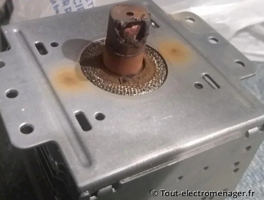

Diagnostic croisé inverter et magnétron
Sur un micro-ondes inverter, il est impératif de ne jamais remplacer un module inverter sans s’assurer de l’état du magnétron. Un magnétron défectueux peut détruire immédiatement un inverter neuf.
Effectuer une mesure à l'ohmètre du magnétron sur son filament (proche de 0 ohms, mais pas zéro) et entre chaque borne et sa caracasse (On doit trouver l'infini (OL)).
Antenne de magnétron détériorée

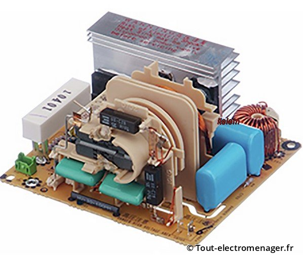

Présentation du module
Module électronique Inverter four Siemens Whirlpool

présence d’arcs dans le guide d’ondes (copeaux métalliques, antenne de magnétron détériorée)
