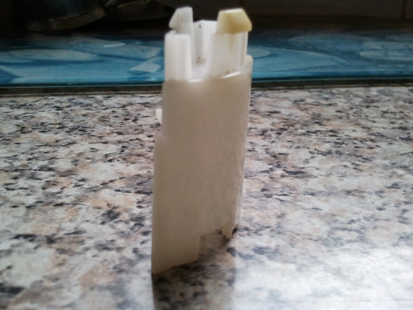

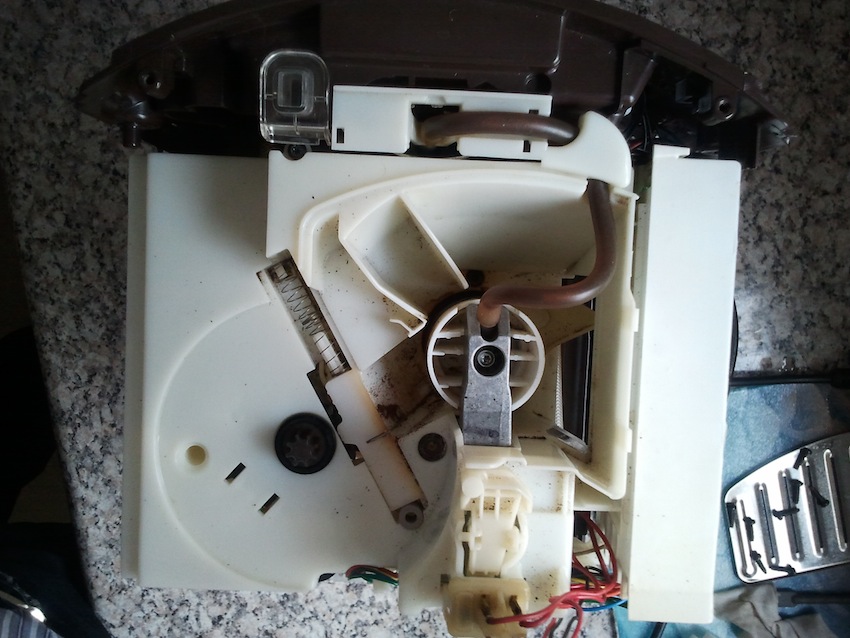

Rebonjour à tous,
Voici la photo de la pièce que je ne sais pas où replacer, pour rappel, j'ai démonté entièrement ma machine pour effectuer un nettoyage interne mais au remontage, impossible de me rappeler où je dois replacer cette pièce blanche tout en plastique, avec l'interieur creux.
Merci à tous et à surtout ce qui pourront m'aider à trouver son emplacement.
le 10/03/2012 à 14:15
Bonjour Dany
Ça place est au dessus du vérin. Il vous manque aussi un petit ressort qui sert à balayer le chemin du café moulu
Vous trouverais plus haut des photos

@coco77
Petite info supplémentaire, ma machine est une Krups 7020, il n'y a donc pas de broyeur, j'utilise directement du café moulu. Je vous joint une photo de l'intérieur avec son ressort et son piston.
La pièce vu précédemment, je m'interroge toujours sur sa position.
Merci à tous

le 10/03/2012 à 17:39
Je n'ai pas vu au début qu'il n y'a pas de moulin.
Peut etre Vous n'avais pas besoin de cette pièce.
Elle est utile uniqument pour fixer le ressort qui nettoie le chemin du café
le 12/03/2012 à 19:16
oui elle se fixe sur le piston coté bac à café, effectivement elle n'est peut être pas indispensable sur ce modèle mais si du café va dans les creux du piston, ça va vite s'encrasser

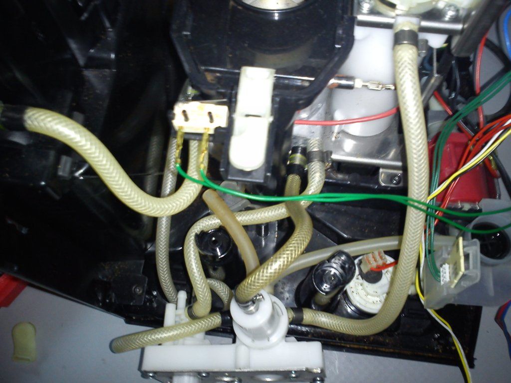

@krupsoseptik, c'est étrange, ça n'arrive jamais, vous êtes sûr de n'avoir inversé aucun tuyau???, ça le faisait bien avant de remplacer la pompe et le distributeur?
le 12/03/2012 à 19:55
oui ça à commencer avant (d'où le changement de ces pièces)je ne sais plus quoi faire avec cette maudite machine! Si je débranche et que je pince le flexible sans collier qui est relié au réservoir, l'écoulement s'arrête lorsque la machine est arrête et que je met le réservoir rempli. Je ne sais pas si cela peut vous aider...je peux par ailleurs contrôler à nouveau les tuyaux, connaissez vous les bon branchement?
Merci beaucoup
le 12/03/2012 à 20:34
bah l'eau repasse bien par le distributeur puis elle remonte dans la chaudière, votre piston de purge est peut être bloqué, essayez de le lubrifier dans un premier temps avec de l'huile de tournesol par ex.
pour les tuyaux vous pouvez regarder la photo de JC posté le : 11-01-2012 16:32, la revoila:

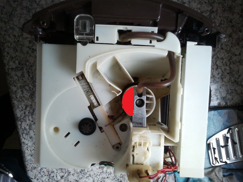

le 28/03/2012 à 22:55
Rebonjour,je n ai toujours pas réussi a reloger cette petite pièce en plastique blanc(voir photos plus haut)si quelqu un peut m aider ça serais bien...c est une Krups 7020 ... Essayer de me dire si possible sur une photo plus haut..cdlt dany vous remercie.......
le 29/03/2012 à 20:43
votre pièce va au dessus du piston où j'ai remarquablement déssiné une demi lune rouge :-D
il y a un cran pour que ça tienne bien, vous devez démonter le piston sinon ça ne rentre pas enfin je crois pas
le 30/03/2012 à 14:35
Dany remercie vivement mrbouls pour son efficacite.. A bientot....
