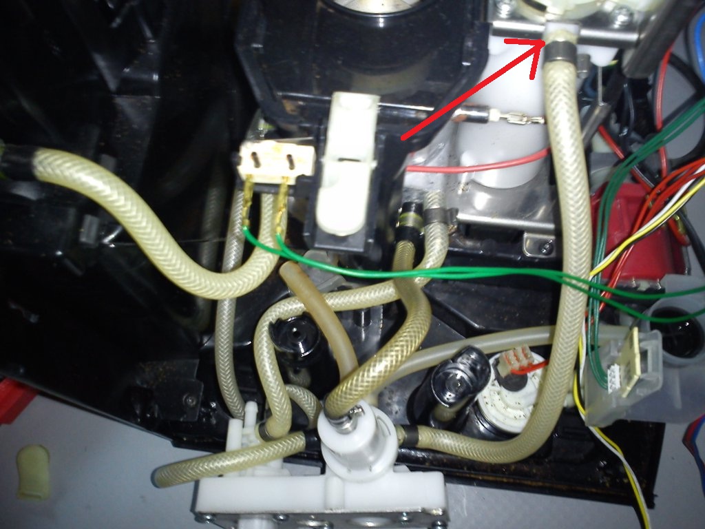

bon ben là... le tuyau qui alimente le distributeur a carrément explosé au niveau de son raccordement... ça a fait comme un ballon que l'on gonfle trop.... peut être un bouchon ou un tuyau mal branché.... je n'arrive pas à trouver de schéma de raccordement de tout les tuyaux....
le 20/06/2013 à 20:17
Salut aarmand57250,
Je te remets ci dessous la photodes tuyaux du distributeur publiée plus haut le 11-01-2012.
Si ça peut t'aider ;-)
le 21/06/2013 à 12:20
merci pour la photo des tuyaux.. c'est bon tout était bien branché, en fait il manquait le joint du piston de purge sur le nouveau distri... la ça fonctionne à nouveau, je trouve juste le café moins fort qu'avant... elle m'a juste fait un coup du café qui met beaucoup de temps à se faire, pourtant le filtre est neuf et tout est en ordre.. je vais commencer à regarder pour en acheter une neuve....encore merci pour l'aide
