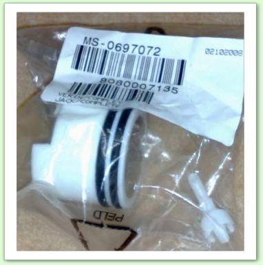

bonjour j'ai un code erreur 06 et j'ai démonté l'appareil pour voir que ca fuyait au niveau de la tige...
Joint torique commandé et changé, ca fuit toujours autant !. j'ai mis le coté qui est pointu vers le bas...
Une idée ?

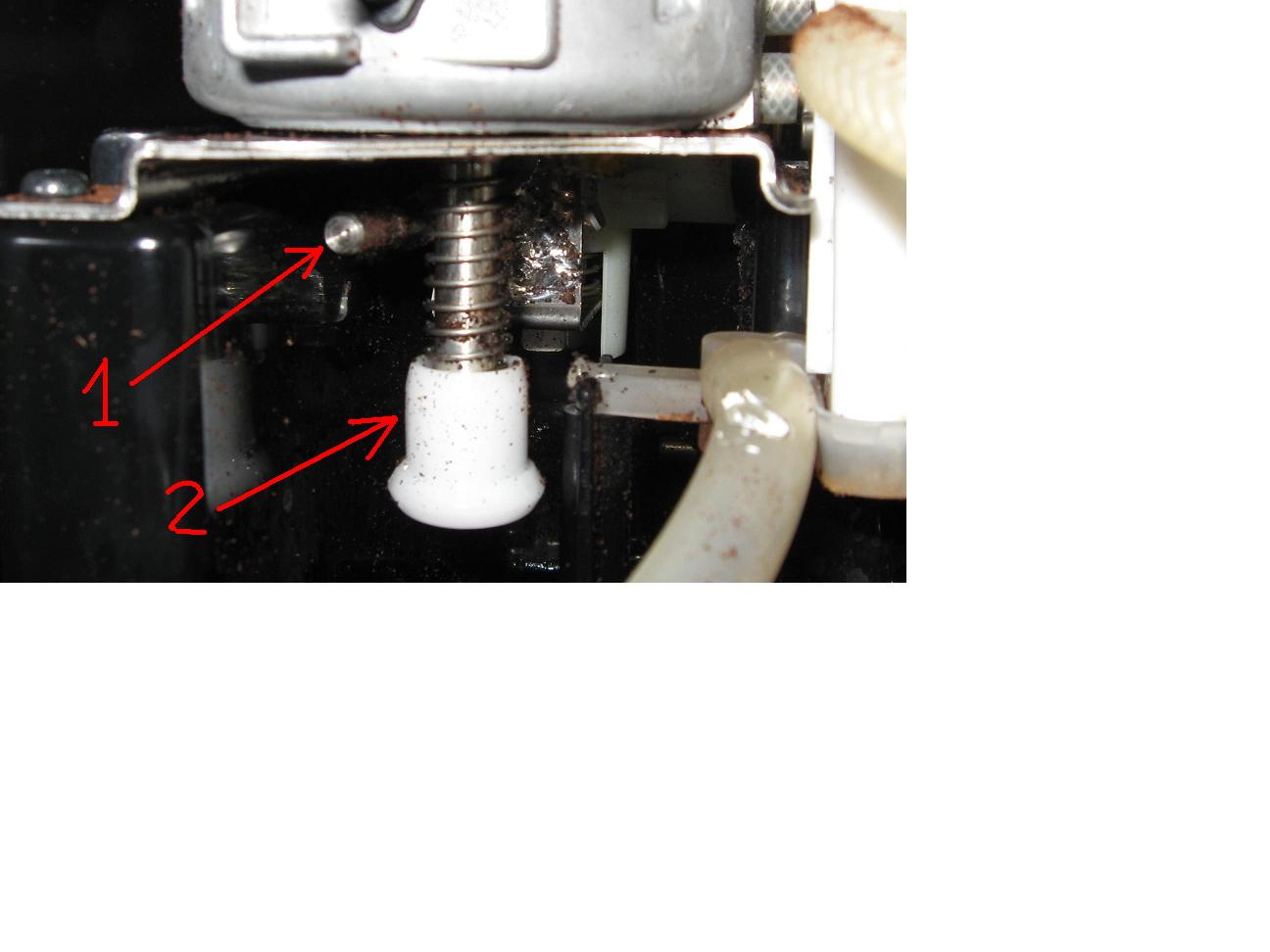

le 05/07/2012 à 02:10
le long du ressort avec l'embout blanc
le 05/07/2012 à 02:16
Au niveau du verin qui claque pour ejecter le marc à cafe quand c fini.
le 05/07/2012 à 02:24
oui l'eau coule le long de la tige sur le ressort

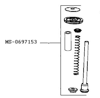

le bruit est tout à fait normal, non pas de bruit de ressort. pouvez vous m'indiquer à quelle partie les joints correspondent car à par le bloc du haut qui descend je ne vois pas ou sont positionnés des joints aussi larges.
Un schéma peut etre ?.

c'est ceci le bloc blanc dont vous parlez ? celui qui descend ? ca ne fuit pas par le haut.
le 05/07/2012 à 09:05
la fuite se fait uniquement sur le thermobloc a l'endroit (2) sur la photo le long de la tige metallique avec un ressort

J'ai réussi a réparer mon xp7230 finalement :)
Petite explication: lors du démontage le joint était passé a travers le trou métallique, donc j'ai pensé qu'il fallait le replacer en dessous. D'ou les fuites persistantes.
En regardant bien la forme du joint il est concu pour etre clipsé en appuyant dessus. En le placant bien la miracle :).
Je comprend pas comment il a pu passer a travers vu la largeur.. peut etre avec l'usure et la saleté du marc il a glissé.
D'autre part personne sur aucun site ne précise comment le placer ce joint .... il fallait le deviner. Merci pour votre aide.
le 05/07/2012 à 13:02
Lors de ma manipulation j'ai fait tomber le bloc supérieur et j'ai cassé le bord marron en ceramique de cette partie...
j'ai mis de la superglue, je sais pas si ca va tenir ou si c'est toxique ?.
La partie cassée est au plus près de la grille métallique donc le joint devrait eviter la fuite, meme si le morceaux se détache ?.
le 05/07/2012 à 13:05
cette partie la
