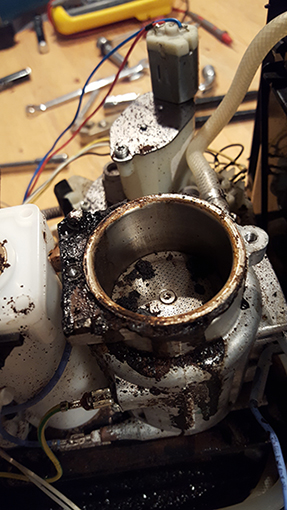

Suite au précédent post avec photo.
Pour être précis la machine est une EA801S70/70G-4414R.
J'ai tout désossé, et en particulier ce fameux joint Barista qui est nickel (au passage, le système sur cette machine a dû évoluer car c'est un peu différent de ce qui est décrit sur le forum).
Comme déjà dit, l'eau coule par le dessous et plusieurs pistes pourraient être étudiées.
1- Problème de retour d'eau : Est-ce que le fait de faire des essais à blanc - sans mouture - peut amplifier le phénomène ?
2- Je dois explorer, voire nettoyer/déboucher les autres organes hydrauliques : Par lequel commencer ?
3- Une chose m'interpelle : L'intérieur de la machine est couvert de poussières de mouture de café sec dans tous les recoins : Est-ce normal ?
4- Au démontage du broyeur et de son support, puis du piston : Il y a comme des traces du coulées noires carbonisées autour de l'entrée du cylindre et aussi le long des parois du réchauffeur : S'agit-il de mouture de café carbonisée ou alors d'une "pâte thermique" d'usine qui aurait fondue ? (pourtant le joint qui repose sur la portée du cylindre au niveau du support de broyeur est présent).
5- Peut-il y avoir une fuite au niveau du vérin, puisqu'il est actionné par la pression d'eau ?
Je vous remercie de votre aide
François

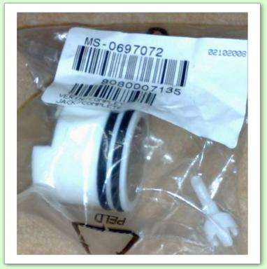

Bonjour François,
pour ce qui concerne les coulures noir sur le corps de chauffe se n'est pas normale, à mon avis ça doit venir des joints du piston qui tasse le café (photo jointe).
Pour se qui concerne le reste, vérifie si le circuit imprimé n'a pas de composants cramés dans ce cas le circuit est à remplacer.
Bon courage.
Paco

Re-bonjour François,
tu ne trouvera pas les joints toriques seule, ils vendent l'ensemble piston, en ce qui concerne le circuit imprimé, regarde juste les composants pour être sûre et pour le prix ça vaut le coup de le remplacer, après en ce qui concerne tes derniers cafés, étaient t'ils plus chaud que d'habitude ? dans ce cas le corps de chauffe complet est à remplacer aussi.
Peux-tu m'indiquer ton site de pièces, merci.

le 25/02/2019 à 11:19
Souvent,lorsque l'eau déborde du corps de chauffe il s'agit d'un probleme d'étancheité vérin ou ditributeur.
Faire un café machine ouverte et bien surveiller le piston, il doit remonter trés legerement.S'il remonte trop, c'est un probleme d'étancheité.Pour savoir qui du vérin ou du distributeur est en cause, regarder dans le bac récupérateur de café.Si de l'eau coule en meme temps que le café, c'est le distributeur.Ps:Le distributeur se répare bien avec de la graisse alimentaire dur les "roues" a l'interieur
