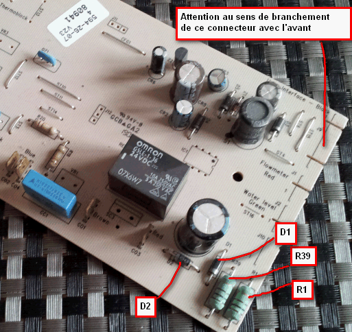

Bonjour, ma xp7200 ne s'allume plus quand j'appuye sue le bouton on/off. La veille elle marchait parfaitement.

le 02/02/2013 à 15:34
Merci à vous deux pour vos réponses. Pour le devis, je n ai pas eu de devis écrit, mais il n avait parle des platines au telephone, mais du distributeur ce qui m avait étonné.
J ai démonté la machine, pour essayer d appuyer directement sur le switch, mais cela n a pas marché.
Par contre la grande platine porte des traced sombres en bas a droite, a l envers comme a l endroit.
Combien coute cette carte et où je peux l acheter.

le 14/02/2013 à 11:18
D'accord avec Mrbouls,rien à voir avec le fait qu'elle ne s'allume pas.Que ces éléments soient à remplacer, ce n'est pas impossible, surtout le distributeur dont Krups a sorti une nouvelle version suite à de nombreux problèmes.
Mais pour ce qui concerne ces problèmes, la machine devrait s'allumer et donner des messages d'erreur avec un numéro.
Je pense plus à un souci sur la carte, peut être au niveau des deux résistances en bas à droite .l'alimentation de la carte se fait par chute du 220 V dans ces résistances R1 et R39 et redressement par D1 ,D2 et le condensateur CR1.On doit avoir du 24 V continu, c'est en tous cas ce qui est indiqué sur le relais. Attention également au rebranchement du connecteur J9 de la face avant avec la platine, inversé par rapport aux deux autres J1 et J2.
Un conseil,montrez leur que vous vous y connaissez un peu et réclamez le remboursement de ce devis qui ne correspond en rien à votre panne.
Pour votre info, la carte que je vous mets en photo est la carte que j'ai acheté et j'ai remplacé les éléments (ic1 et SC3 sur mon ancienne,la taille de la neuve était trop grande.

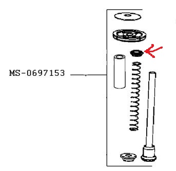

mon problème est le suivant : lorsque je lance un café je n'ai plus d'eau qui va dans la tasse mais celle ci se retrouve dans le bac de recup. après démontage: l'eau s’échappe du piston presse cake.j'ai contrôlé le joint torique :ok.j'ai démonter la grille ,le joint creamly nettoyage de l'ensemble. remontage : essai: toujours pareil.j'ai alors enlevé le joint creamly et là plus de fuite.tout est ok
Ma question : a quoi sert ce joint ? et peux t on faire fonctionner la machine sans ce joint .
merci pour vos réponses
le 16/02/2013 à 15:55
bah si il est là c'est pas pour rien, c'est quand meme drole que ça ne fuie plus en l'enlevant..., il est là pour éviter que ça fuie en dessous justement
le 16/02/2013 à 16:20
mrbouls :il est là pour éviter que ça fuie en dessous justement.je ne comprends pas.
Pour moi il obstrue la sortie du café.le joint a en son milieu une petite fente :il faut donc beaucoup de pression pour faire passer le café .cette petite fente sert elle a faire mousser le café?
le 18/02/2013 à 20:21
yeurf on ne parlais pas du meme joint...
vous avez raison, le joint creamy est sur le piston de tassage (sous la grille), il sert bien à faire mousser le café
et le joint que je pensait être le creamy est peut être hs chez vous, c'est celui qui est sur l'axe qui fait remonter la galette de café voir l'image, ça référence est MS-5015004
si vous enlevez le joint creamy le café sort plus facilement donc ça doit suffire pour que ça ne fuie pas
le 19/02/2013 à 07:34
merci loulou77. J'ai déjà vérifié les diodes et le condensateur, mais je vérifierai les résistances.
On est sensé avoir du 24v sans même avoir appuyé sur on ? ou quel jonctions de j9 faut il shunter pour simuler l'appuie sur on ?
