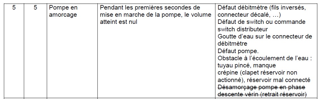

je lis toujours votre forum tres interressant souvent reparer ma machine 7230 xp .Par contre je rencontre un probleme ,une fuite d'eau au tuyau qui part de la piece a cote blanche a cote la chaudiere ,a la remonter du piston le tuyau se gonfle et fuit ,le code erreur 5 s'affiche .merci de me renseigner

@jeancarla, apparemment vous avez une fuite à la chaudière si vous êtes bricoleur vous pouvez essayer le kit je joint dont on parle souvent ici et il vous faudra remplacer la durite qui gonfle
par contre je ne saurais trop dire d'où viens le code erreur 5

Jeancarla,
Ci joint un extrait du guide dépannage (lien dans un post ci dessus)pour ton code erreur 5
Dans la dernière colonne les causes probables.
Cdlt.
le 26/08/2013 à 23:13
Désolé, c'est illisible,
Je te fais un copier coller ci dessous.
Defaut 5
Fonction:
Pompe en amorcage
Nature :
Pendant les premières secondes de
mise en marche de la pompe, le volume
atteint es:t nul
Réparation
Défaut débitmètre (fils inversés,
connecteur décalé, …)
Défaut de switch ou commande
switch distributeur
Goutte d’eau sur le connecteur de
débitmètre
Défaut pompe.
Obstacle à l’écoulement de l’eau :
tuyau pincé, manque
crépine (clapet réservoir non
actionné), réservoir mal connecté
Si ça peut t'aider.....
Cdlt.

merci loulou77 d'avoir pris le temps de repondre .C'est fait la machine refonctionne , changement de la durite du distributeur au verin
nettoyage du clapet du distributeur et enlever le filtre au reservoir et ca marche .A la prochaine cela fait une quinze de fois qe je demonte en 7ans .
