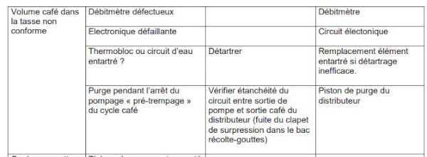

EDIT : Je viens de trouver une notice de réparation pour une XP7200 : http://joock.lescigales.org/velo/bricolage/MANUEL_DE_REPARATION_XP7220.pdf
et j'ai lu ceci :
Je vois que ca parle de purge pendant l'arrêt du pompage "pré-trempage" du cycle café et c'est bien ce que j'entend (Raporté dans mon 1er post). Du coup ca pourrait etre le piston de purge du distributeur ? C'est de lui que vous me parlez quand vous dites qu'il faut changer le piston ?

Oui c'est ça votre lien est bon, il y a le ressort à mettre dedans bien dans la partie au fond de la cloche et dans le piston de purge il vous faudra aussi un collier si vous voulez être sûr d'être tranquile  MS-0599146
non ce n'est pas trop dûr à réparer, c'est pas très accessible mais on s'en sort facilement, vu le prix et si vous n'avez pas de compresseur, commandez celui de votre lien ;)
