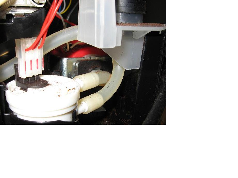

tu peux regarder si les tuyaux du débitmètre ne sont pas inversés. s'ils sont bien montés, il arrive que la turbine du débitmètre soit coincée, c'est facile a vérifier - une fois débranché en soufflant dans le bon orifice du débitmètre (des flèches repères sont marquées sur le plastique) on doit entendre la turbine tourner. si elle tourne pas (débitmètre à remplacer), l'eau ne passe pas, la pompe fait du bruit et le piston descend pas ...
Bon courage
a+ solupred
le 15/10/2012 à 08:26
solupred aurait-tu un shema des durites branchés sur le debimetre
le 15/10/2012 à 09:40
salut stephade,
durite du dessus vers l'entrée de la pompe
durite du dessous vers le réservoir.
tiens nous au jus...
A+ solupred
le 15/10/2012 à 10:39
solupred
les durites sont bien branchés rien de bouché
la turbine tourne d un côté mais pas de l'autre
le 15/10/2012 à 10:49
stephade,
c'est normal, la turbine doit tourner quand on souffle sur le tuyau du bas.si c'est le cas c'est bon!
J'ai pas bien saisi ton pb, quels sont les symptômes et est-ce que l'eau arrive au distributeur d'eau?
le 15/10/2012 à 11:40
ben la machine fait du bruit et le verrin ne descend pas j'ai l'impression que l'eau n'arrive pas
le 15/10/2012 à 16:03
As-tu pincé le tuyau en sortie de pompe pour voir si l'eau arrive en pression jusqu'au distri? peut etre un pb de pompe... ou de clapet de surpression pompe (en sortie de pompe qui retourne au bac recolte goute)
Est ce que le moteur du distributeur tourne au démarrage et est-ce que la fonction eau chaude ou vapeur fonctionne?
c'est dur de se faire une idée du problème par description texte, peut être as-tu la possibilité de poster une vidéo pour matérialiser tout ça....
bon courage A+ solupred

@Stephade: la pompe c'est la pièce rouge à coté de l'arrivée d'eau enfin un peu en dessous, à sa sortie, il y a un tuyau qui fait le tour de la machine pour arriver au distributeur, c'est celui-là que Solupred te conseille de pincer pour vérifier la puissance de la pompe
la doc c'est bien mais le fabricant ne serait pas content et faut pas que certains dérègle tout :-/
le 16/10/2012 à 19:58
on ne peut pas la mesurer avec le multimetre
le 16/10/2012 à 20:08
ça sert à rien, tant qu'elle fait du bruit c'est que la bobine est bonne
peut être tout simplement que ton joint de reservoir est hs aussi
sinon il faudrait que t'arrive à forcer l'eau à l'entrée du debitmètre et voir si ça marche mieux
pour moi y a un manque de pression de l'eau à l'entrée de la pompe mais je peut me tromper, si elle ne pompe plus assez, elle peu pomper de l'air et faire du bruit...enfin je crois
le 16/10/2012 à 21:30
entièrement d'accord avec Mrbouls, si de l'air entre, la pompe se désamorce et fait du bruit.ca peut aussi etre la pompe elle même (partie mécanique)mais bon, en principe elles sont assez costaud. tente de brancher le réservoir directement a l'entrée de la pompe afin d’être sur qu'il y ait pas un problème sur le débitmètre; la machine passera sans doute en auto test mais tu auras peut etre le temps de voir si l'eau passe en pression en sortie.
sinon il me vient à l'idée un truc tout con à vérifier c'est que le filtre plastique sous le joint du réservoir soit dans le bon sens (on voit une croix vue du dessus) car c'est cette "croix" qui appuie le clapet du réservoir pour laisser entrer l'eau dans le circuit... donc a vérifier.

stephade, j'ai bien compris que l'eau ne sort pas en sortie de pompe. la question est: est-ce que l'eau arrive à l'entrée de la pompe?
le plus simple pour le savoir (avec le réservoir en place et rempli d'eau) est de débrancher le tuyau à l'entrée de la pompe et d'aspirer toi même dans ce tuyau (assez fort pour arriver à faire tourner la turbine du débitmètre);
- si l'eau n'arrive pas, il faut vérifier: l'état de ton clapet en bas réservoir,la crépine (filtre plastique) qui est placée sur le support récepteur du réservoir (sous le joint) avec sa "croix" vers le haut et ton débitmètre.
- si l'eau arrive tu devras chercher une grosse prise d'air en entrée ou incriminer la pompe.
j'espère avoir été assez clair.bon courage
A+ solupred
