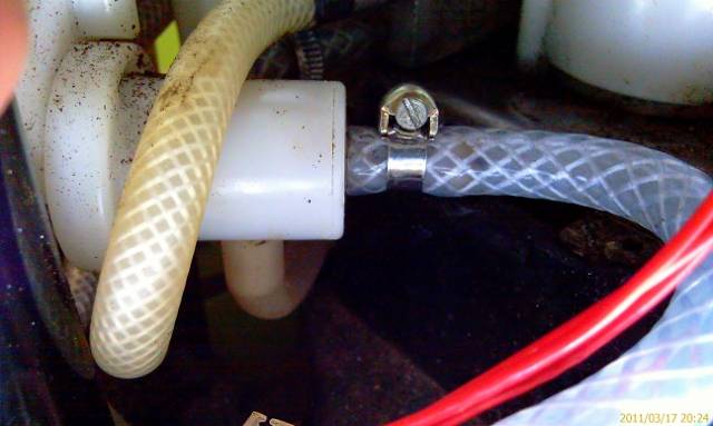

le 17/03/2011 à 21:45
Bonjour et merci de votre réponse.
Ca fait bientot 3 semaine que je torture cette machine afin d'identifier le probleme.
Je l'ai intubée afin de la faire fonctionner sans capot ni reservoir.
EN fait il n'y a pas de fuites a proprement parler, l'eau que je retrouve au fond provient du debordement du guide blanc et se deverse en grande partie dans le bac à cake et pour un autre parti sur les 2 tuyau qui sortent de la pompe. Elle provient de mon point de vue d'une mauvaise etanchéité du piston (neuf) car il ne descend pas assez (un des 2 joints reste visible).
L'autre point intrigant est que la plupart de l'eau semble s'ecouler par le clapet de purge du distibuteur (et non de celui de la pompe) tuyau du bas sur la photo.
Je ne suis donc pas sur que ce soit la pompe qui ne genere pas assez de pression mais plutot le distributeur qui fuit en pression ?...
Rq j'ai changé un tuyau qui fuyait ce qui explique le serflex sur la photo
Enfin j'ai essayé de faire un café tout est OK, l'eau remplit la cuve ... deborde puis bout ... elle se vide lentememnt apres la fin du cycle.
le 17/03/2011 à 23:20
Salut JMarie,
Concernant le vérin qui ne descend pas assez(c'est le principal problème de la machine),
Controler les 2 (ou 3 switchs)selon version à l'ohmmetre (0 ohms/infini)(a gauche sous la carte de puissance)
Si les switches sont OK, il vous faut vérifier que quand vous avez changé le piston, celui ci ne soit pas désaxé par rapport à la cuve,
vous pouvez vérifier le bon débatement du vérin (machine arretée et en position zéro mécanique) en appuyant fortement au dessus du vérin avec une clé a pipe placée verticalement sur le gros écrou de tete du vérin pour etre sur qu'il descend à fond(barre de maintien piston en butée au dessus du tiroir) et que c'est pas le piston qui bloque, si ca bloque, faire la meme opération piston retiré.
Si le vérin descend a fond manuellement comme décrit ci-dessus,il y a de fortes chances que ce soit le distributeur qui ai les pignons désindexés (distributeur HS)surtout si le vérin descend lentement.
sinon, quand vous dites "la plupart de l'eau semble s'ecouler par le clapet de purge du distibuteur ": si ca se produit en descente vérin, le distributeur est mort
mais si ca se produit en fonction café, ca vient d'un corps de chauffe entartré ou du clapet de purge du distributeur qui est HS , il est livré avec les distributeurs neufs.
Pour moi, le distributeur complet est à la base de vos soucis, surtout si c'est un modele d'origine (forme rectangulaire sans le ressort de compensation d'entraxe monté uniquement sur les distri récents.
En espérant vous avoir aidé.
