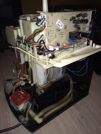

Cependant au démontage de mon vérin chaudieres pour le changer ! J'ai une petite cosse blanche ou je ne trouve pas son branchement !
Voici la photo ! J'ai lu vos différents posts et j'ai pas vu de schéma de la Krups
Le schéma trouver de la Seb ne présente pas de fil avec petite Cosse sur le primaire bleu
Merci à vous
le 28/12/2014 à 10:56
salut, je t'ai mis un lien avec le schema electrique.
ce cable ne peut aller vu sa longueur qu'aux switchs du bac à cake
a+
le 28/12/2014 à 11:11
Merci pour ton intervention !
Mes switch du Bac à cake sont connecter avec les bon fils
J'avais d'ailleurs pris une photo au cas ou
La vue éclatée je l'avais déjà chopper merci quand même
Le c04 vient du fusible thermique et moi j'ai ce fil blanc à petite cosse qui est dessus ! C'est pas sur le schéma
Bizarre ce truc

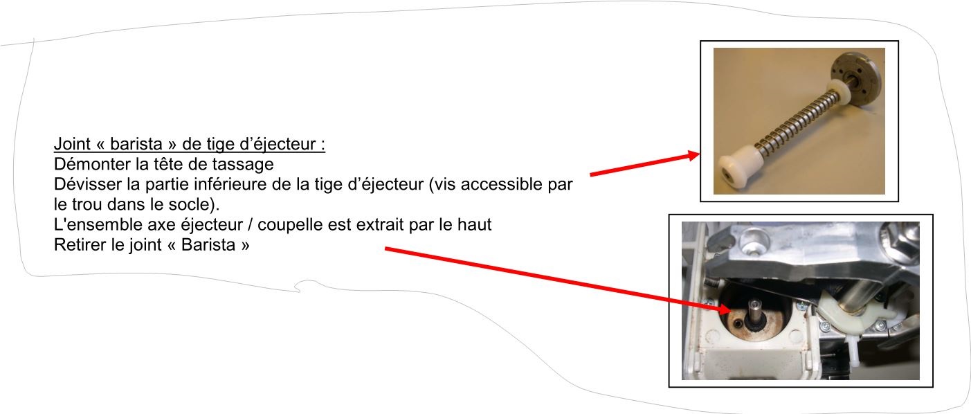

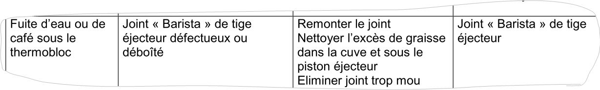

je rencontre un problème avec ma XP7230, elle fonctionne très bien mais je retrouve toujours de l'eau dessous, le réservoir se vide même sans l'utiliser. l'eau coule par les pieds de la machine, et ce malgré plusieurs allers retours au SAV. Pourriez-vous m'aider.
d'avance merci.
le 24/02/2015 à 21:31
C'est le joint barista de la tige éjecteur soit il est déboité ou défectueux
Merci de regarder plus haut mon message du posté le : 21-12-2013 18:03 et le : 12-01-2014 22:10
L'axe se démonte en tournant les vis qui sont à ses extrémités on maintient une petite clé alène sous le bouton blanc et on devise sur le haut, remontez la tige vers le haut avec votre doigt ... sur l 'axe enfilez le joint puis remontez tout.
Catherine
le 25/02/2015 à 14:37
Merci pour vos réponses rapides, cela confirme les informations que j'avais pu recueillir durant mes recherches... Je vais procéder aux réparations.

Démontez la tête de tassage, devisez la partie supérieur DE LA TIGE de l’éjecteur.
L'ensemble s'extrait vers le haut, c'est a dire vous poussez avec votre doigt vers le haut cette tige.
vous allez voir il y a un petit joint a changer.
il faut nettoyer les grilles de tassage.
Catherine
