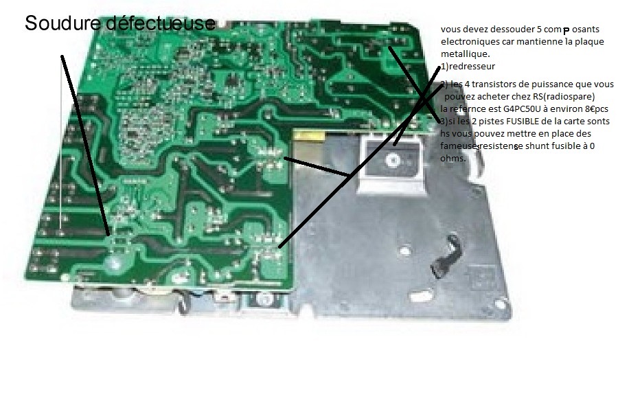

le 18/05/2013 à 16:38
bonsoir à tous,
Pour vous aider voici des infos
Avec un petit multimètre et un fer à souder et du fil à souder et dessouder ces bon.
voici une photo commenter
j'ai fait la réparation et tout marche tres tres bien .
attention fait le tous hors tension !!!!!!
bon courage et dite moi si vous a aider

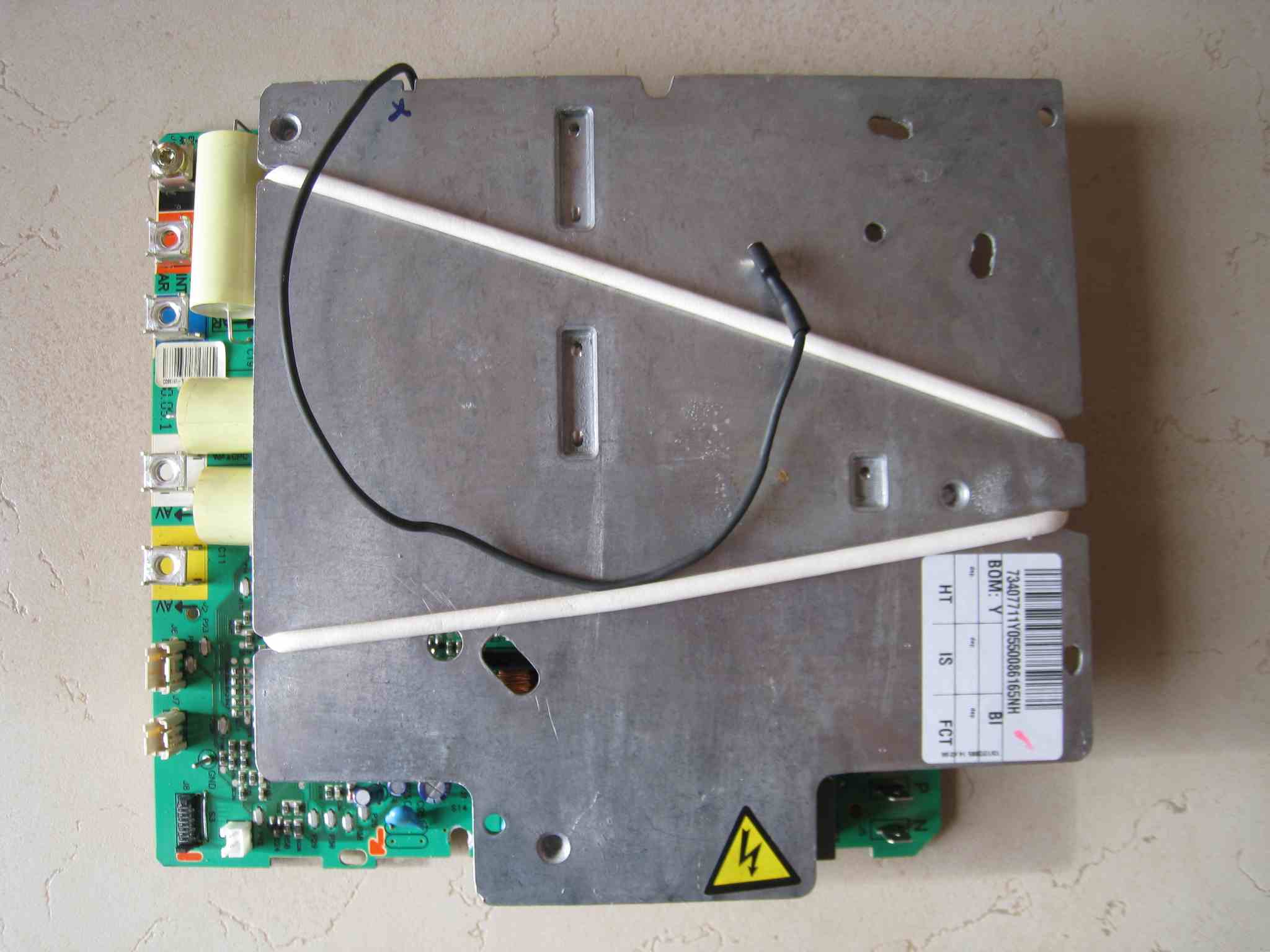

le 03/06/2013 à 09:22
Bonjour a tous
La plaque est une sauter sti464bf. 3 feux
La panne est la suivante
En allument un feu , celui ci clignote comme si il n y avez pas de casserole posée
Il faut vérifier si vous avez un multimètre
Les tensions après le redresseur
Et attention vous risquée gros car en courant continu avec pas mal de puissance
Prévoir petit différentiel 30 mA de protection pendant vos test
La carte électronique est comme celle de la dernière photo de mon petit bla bla

bonjour a tous
je lis que beaucoup d'entre vous ont les 2 feux de gauche qui ne detecte pas la casserole.
une piste sur le circuit imprimé est mal conçue. elle est trop étroite, elle chauffe et se coupe a cet endroit. c'est visible sur le circuit imprimé. juste a enlever le module et le retourner pour voir le problème.
ensuite il faut ressouder la piste en mettant des brins de cuivres pour faciliter le passage du courant. j'ai réparé il y a 2 ans ç marche encore
le 18/07/2013 à 10:11
je suis d'accord pour la soudure, j'ai également réalisé ce pontage sur ma première platine qui avait grillée il y a 3 ans, cette fois c'est la deuxième qui vient de lâcher et au même endroit, par contre la soudure ce coup n'a rien donné...peut-être que le composant de dessous à grillé!!!
c'est pour cela que je recherche une platine

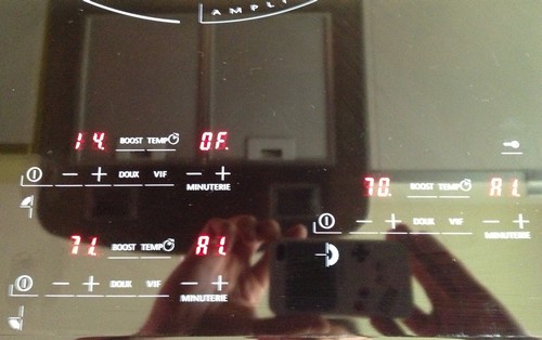

le 27/08/2013 à 15:54
Je possède une plaque induction Sauter 3 foyers et les 2 foyers côté gauche ne s'allume plus, ni même les paliers tactile.
Pas de soucis pour le côté droit.
J'ai donc essayer de couper le disjoncteur et après réinitialisation j'arrive à allumer mes 2 foyers mais 1h plus tard impossible à réallumer.
Aussi si je reste longtemps sur le tactile permettant d'allumer 1 des 2 foyers la plaque ce met à sonner sans arret, il me faut retoucher le tactile pour arreter.
Voici les codes au redémarrage,
Le grand foyer qui marche 70 A1
Le foyer defectueux du haut 17 OF
Le foyer défectueux du bas 71 A1
Par avance je vous remercie
