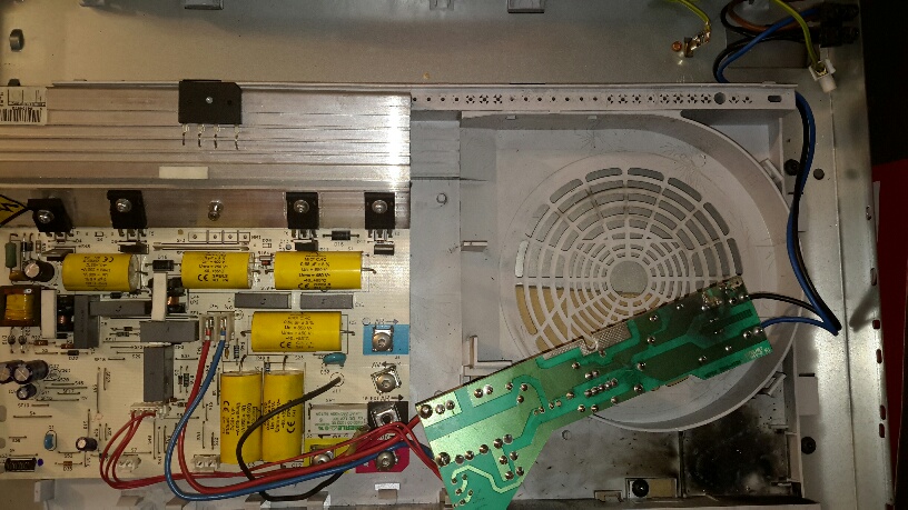

ben voilà je suis concerné aussi par cette panne sur ma SAUTER STI 64XF1 qui a claqué et fait sauter le disjoncteur. Après demontage,la piste qui si j'ai bien lu le forum sert de fusible, a explosé (voir photo).
Démontage du pont de diode qui d'après mes contrôles est HS.Je pense que 2 transitors aussi sont malades.
Je voudrais tester aussi les capacités grises mais je n'arrive pas situer les soudures derrière le CI...
merci de vos conseils

Je me suis peut-être mal exprimé, en résumé les deux ponts de diodes sont OK la tension dc sur +- est instable car en entrée du pont la tension ac est aussi instable ce n'est donc pas le pont de diodes.mon multi est bien fonctionnel et moi aussi :-)
le 24/02/2018 à 15:30
Bonjour The_Nico,
Je suppose que tes mesures sont faites "au repos", c'est à dire que la plaque est alimentée mais pas en chauffe.
Ta carte devrait être une IX7 4600W et je te suggère de contrôler/remplacer le condensateur C8 (470nF/305V)
Pour le 12V et le 5V, ils sont gérés par le circuit intégré U5 (TNY276GN) mais il vaut mieux contrôler d'abord les condensateurs chimiques C29, C30 et C31 qui risquent d'avoir gonflés.
Tiens nous au courant de tes résultats.

Bonjour JamVal, merci pour les informations, c'est bien sa la carte, j'ai déjà changé c8 c1 c2 c7 c11 c12.
J'ai 1,6v sur d17 et sur les igbt t6 et t7 à la place de 12v..
Au démarrage sur ma carte hs j'entends un tic tic tic comme si un transformateur ne démarre pas. Ton avis ? U5 ?
Merci pour ton aide.
le 25/02/2018 à 20:43
Bonsoir Nico,
A mon avis, le tic tic, c'est l'alim 12 et 5V qui "pompe", ce qui te fait varier ton alim après le pont de diode hors fonctionnement. 1 - 1 - Vérifie ou change par précaution les condensateurs sur le secondaire du transfo d'alim (C29 et C30-470µf/25V, C31-220µf/25V)
Si ça ne redémarre pas, il faut vérifier les sorties 12 et 5V:
2 - Coté 12 V, vérifie à l'ohmmètre que la diode Zener D17 n'est pas en court-circuit. Le 12V n'est pas asservi par le régulateur, tu peux donc dé-souder une des pattes de la diode D15 (pour isoler les composants raccordés au 12V) et contrôler si le 5V fonctionne. Si tu as du 5V dans ces conditions,tes IRS peuvent être en défaut (court-circuit en sortie principalement)
3 - Contrôle du 5V: tu peux dé-souder L1 pour vérifier qu'il n'y a pas une sur-consommation sur le 5V, tu doit avoir 5V aux bornes de C30. Si ton 5V est ok sans consommation, il y a de forts risques qu'un des contrôleurs soit HS (pas réparable)Par contre, si dans la même configuration, ton 5V n'est pas bon, ton régulateur U5 (ou un des composants autour) doit être HS.
Essayes de suivre ces pistes dans l'ordre et fais-moi un compte rendu. Ta panne semble bien se situer sur le bloc alim 12V/5V.

le 26/02/2018 à 15:34
Salut JamVal,
Merci pour ton retour vraiment détaillé.
J'ai réalisé les mesures, quand D15 est dessoudé, le +5v est OK avec clavier OK.
J'ai donc ressoudé d15 et enlever les igbt et la toujours même problème. C'est bien le +12v qui est hs mais où ?
Merci pour ton aide
Nico
le 26/02/2018 à 21:17
Bonsoir Nico,
Ok,ton 12V se met à genoux, ça c'est clair. Le 12V alimente le ventilateur, une partie du clavier (il est alimenté en 5V et 12V) et les IRS21844S (U3 et U4).
Dans l'ordre:
- Teste le ventilateur sur une alim 12V et vérifie sa consommation (en fait, c'est lui qui consomme le plus!)
- Ressoude D15 et débranche le connecteur du bandeau. Vérifie ton 12V.
- Si tu as un fer suffisamment fin, essaye de dessouder et lever la broche 7 des 2 IRS (c'est leur alim 12V) Une fois isolées de la carte, soit tu mesures à l'ohmètre ou en position test diode la résistance entre la broche 7 (+) et la 3 ou 5 (-) de chaque IRS pour voir s'il y a un court-circuit d'alim, soit tu vérifies si le 12V est présent. Fais cette manip sans tes IGBT, ça sera plus sûr! Si c'est les IRS, il faudra vérifier les IGBT, on verra ça après.
Suivant les résultats, tu sauras qui est en défaut.
A toi de jouer et tiens nous au jus.
JamVal
le 28/02/2018 à 20:18
Salut JamVal ,
Merci pour toutes ces informations, j'ai testé à l'instant j'ai en premier déconnecter la patte 7 de u3 et la impeccable, j'ai quand même fait l'inverse pour confirmer et seul u3 semble hs.
J'ai testé les igbt pas de CC entre chaque patte.
Je change que l' irs ?
Un grand merci pour ton aide et ton savoir.
Nico
le 28/02/2018 à 21:00
Bonsoir Nico,
Le U3 commande le circuit qui alimente l'inducteur arrière, côté gauche de ta plaque (le plus utilisé, je suppose...)
Si tu n'as pas de défauts apparents sur les IGBT, tu peux effectivement ne remplacer que l'IRS. De mon point de vue, si l'IRS s'est mis en défaut c'est que soit un de ses deux IGBT a eu un comportement anormal à un moment donné, soit il y a eu une grosse perturbation secteur pendant que la plaque fonctionnait (les étages de puissances de ces plaques ne supportent ni les micro-coupures, ni les surtensions, ni les variations brutales de tension) Si tu n'as pas souvenir d'un tel évènement anormal côté secteur, je te conseille de remplacer les 2 IGBT associés à U3, juste par précaution.
Côté appros, si tu as la possibilité de passer par RS Components ou Mouser, c'est très bien. Sinon, via eBay, tu as hkutsource qui peut te fournir les IGBT et les IRS à des tarifs raisonnables, mais faut attendre une quinzaine de jours pour la livraison.
Tiens nous tous au jus de l'évolution de ta réparation, ça pourra peut-être en aider d'autres.
JamVal

le 03/03/2018 à 22:00
j'ai bien reçu les composants de serge72 (merci encor)remplacé 2IGBT 1 IRS et la... cela fonctionne mais partiellement snif, je m’explique: le clavier et ok, par contre 2 zone sur 3 fonctionne du coté gauche. la parti basse ne détecte rien on entend bien le tic tic mais rien.. de plus le ventilateur ne s’allume pas contrairement au coté droit qui démarre immédiatement à la demande de chauffe.
je sèche la...
Une idée JamVal? (serge m'a informer que nous étions presque voisin comme quoi le monde est petit).
Nico
le 03/03/2018 à 22:19
j'ai oublié de dire que le ventilateur est ok car testé sur une alim externe, j'ai remplacé c11 et c12 (2 condo 51uF) car C11 était à 28uF.
le 04/03/2018 à 09:52
Salut Nico,
Elle te donne du fil à retordre cette plaque...
L'inducteur de devant est géré par l'IRS U4 et toi tu as remplacé U3 (qui était en court-circuit) mais pas U4. Je pense que lui aussi a lâché mais sans se mettre en court-jus.
Les condensateurs C11 et C12 ne sont pas des 51µ mais des 510n (le µ est avant la valeur et il faut lire 0,51µ soit 510n) Vérifie bien que tu as monté des 510n, vérifie aussi C13 et C14 (47n) et la même chose pour C17 à C20 qui sont sur ta sortie en panne.
Pour le ventilo, vérifie bien le sens de branchement (ça peut arriver...)ou essayes celui de l'autre module. Tu peux aussi vérifier le condensateur C56 (220µ/25V) il est raccordé sur la sortie 12V du ventilo et il se situe près de la vis de mise à ta terre de la carte.
Tu as de quoi occuper ton dimanche et à bientôt, voisin...
Tu peux me joindre en direct: ml2vzp3 arobase gmailpointcom.
