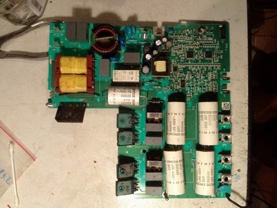

J'ai une plaque sauter 3 feux dont un ne fonctionne pas.
Je n'ai pas pu trouver la ref de la carte et j'en ai donc mis une photo.(radiateur enlevé)
J'ai mis un voltmètre sur la sortie bonne et je mesure quelque chose. Sur la sortie Hs rien à mesurer. pas la moindre variation.
par contre l'absence casserole clignote.
Je me pose donc la question suivante:
est ce que l'absence de casserole se manifeste parce que il n'y à rien en sortie, et donc pas de détection, ou est c'est la détection qui st hs et bloque la sortie?
J'ai vérifié à l’Ohmmètre les transistors de puissance les capa, je n'ai pas trouvé de soudures sèches, Je n'ai pas de détection de T°
(H)
Que vérifier de plus?
Merci de vos avis éclairés
